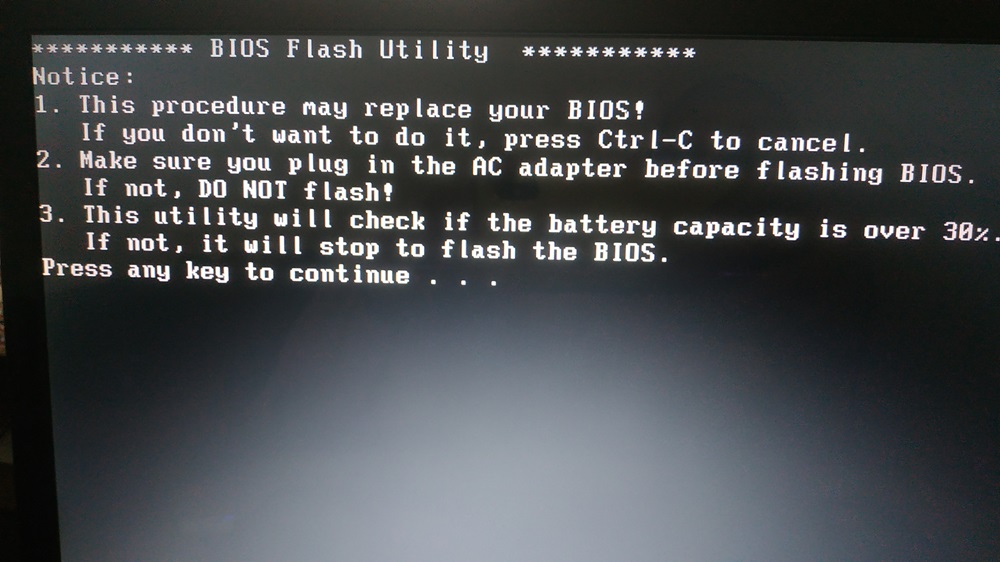

Здравствуйте, есть ноутбук Acer Aspire 7741G с "мёртвым" аккумом, хочу обновить биос с 1.20 на 1.26 версию. При начале прошивки спод винды выскакивает предупреждение по заряд аккума минимум 20% и процес прошивки не запускается. Есть ли версия биос 1.26 с возможностью обновить с флешки?

Lucky42
26 июля 2025 15:25
#1412
тоже пишет что надо акум с 30% минимум заряда

27 июля 2025 15:02
#1413
Lucky42,
Значит не получится.
К сожалению, для phlash16 нет управляющих опций по проверке заряда батареи.
В более поздней версии Phoenix Secure UEFI Flasher появилась опция командной строки
/cbp threshold Check battery power in percentage
В принципе, Вы можете испробовать подредактировать BIOS.bat, заменить
phlash16 /x /s /c /mode=3 %UMAROM%
на
phlash16 /x /s /c /mode=3 /cbp 0 %UMAROM%
и попробовать прошить биос.
Если эта опция phlash16 ещё неизвестна, то он выдаст ошибку и прошивать биос откажется.
Сообщение отредактировал reylby - 27 июля 2025 15:03
Lucky42
27 июля 2025 22:41
#1414
reylby, заменил строчку на ту что вы предложили, не шьёт, подавай ему аккум с минимум 30% заряда и всё.

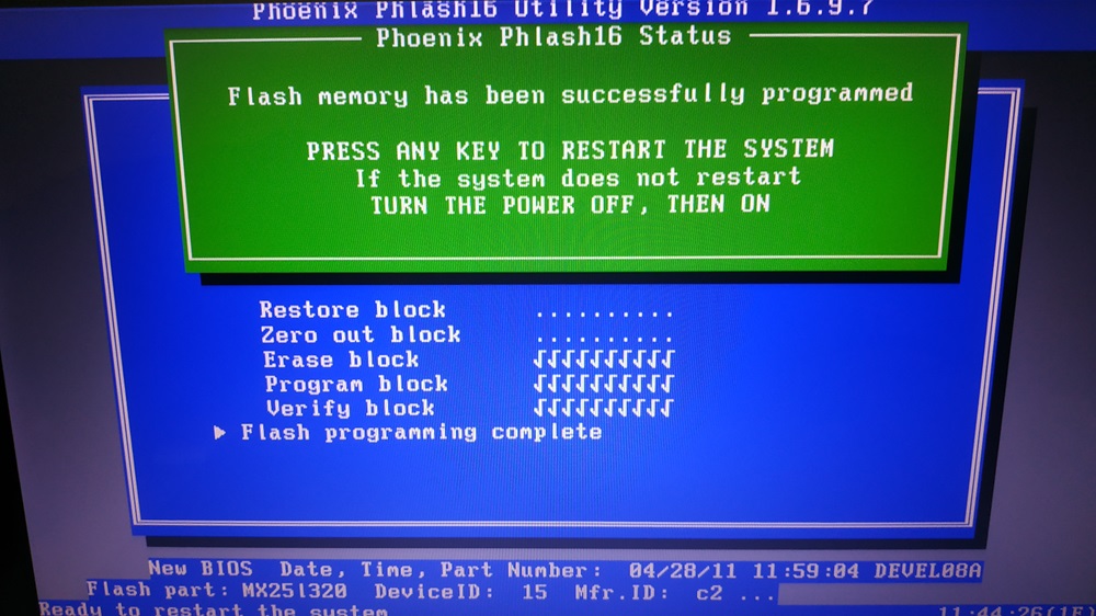

Lucky42
28 июля 2025 15:49
#1417
Всё победил )) обновил биос на 1.26 версию без батареи
Скорость вращения по прежднему не регулируется, но теперь в простое хоть начал отключаться (вентилятор)

29 июля 2025 23:41
#1418
Какой ключ использовали?

Streetracer
8 февраля 2026 21:57
#1419
Это Вы погорячились.
Подходят планки максимум 4Гб и, в этом случае, 16чиповые. Слотов памяти там же 2
Отлично встали 2 планки от самсунг1600 по 8 гигов. Ноут ожил. Работают на1333 с 840 qm. Охлада хватает. Блока на 90вт тоже.
Нужно ставить "/Force" вот тут
phlash16 /x /s /c /mode=3 /Force %UMAROM%
