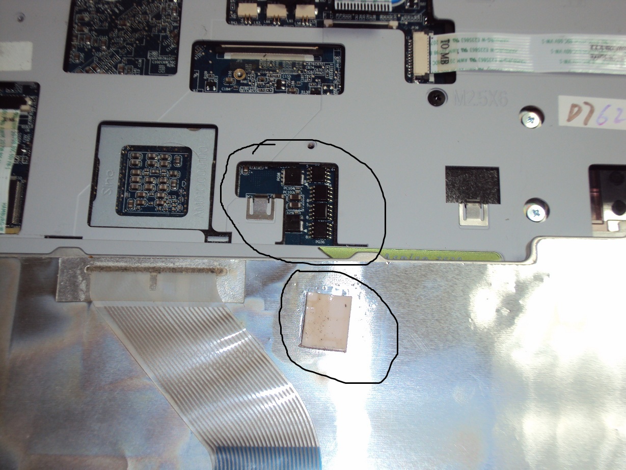

такая вот ситуация - ноутбук aspire 7520 g при попытке включения ничего не происходит только лампочка вокруг кнопки питания загорается на несколько секунд потом тухнет , пару раз мигнет и опять загорается и так тпостоянно выключить простым нажатием не получается - только если аккумулятор вытащить если без него включать (только от сети )такая же ерунда, при подключении к сети не загорается индикатор питания от сети. напряжение проверял на выходе из БП и внутри компа там где штекер вставляется и там и там 19+-...перед этим были проблемы с регулятором громкости(не работал) и блютусом(не включался).

Valerian, вышел из строя или чипсет, или видеокарта. У nVidia они вышли бракованными

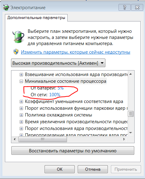

на днях приобрел ноут acer 5739g. все вроде бы нормально, НО, при отключении ноута от розетки резко падает фпс в играх. в настройках стоит режим макс производительности. а так при питании от сети все летает в играх. при нажатии кнопки *батарейка с листиком* (хз как она называется) ничего не происходит
так в чем же дело???
Модель ноутбука: Acer Aspire 5739g

Цитата: CblP
мне просто хотелось узнатьнормально ли это???
Нормально. В стандартных планах электропитания по умолчанию выставлены разные настройки для сети и батареи. Например в "Высокой производительности" при работе от сети частота процессора 100-100%, а при работе от батареи 5-100%. То же и с видеокартой.
Дальнейшие вопросы в теме AcerFans.Ru Форум » Управление электропитанием, Сон, гибернация, планы электропитания
странна 2 года почти без проблем было а тут на тебе вот тебе, снял клаву а там нашел пятно мокрое от клейкой уплотняющей резинки(белая такая) клей стек прямо на плату, может поэтому...
