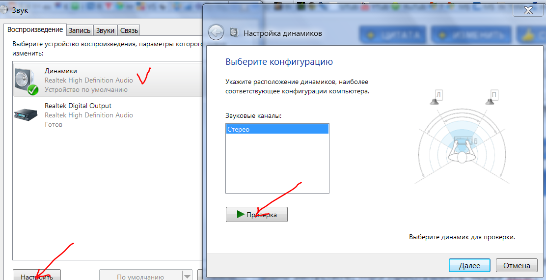

Всем привет , ребята у меня
имеется ноутбук асеr травелмейт 5742 и для кого не секрет , что этот бук с одним динамиком , канал стерео есть , а вот выход
идет только на левый дин , вопрос - имеется ли в ноуте этом
разъем для второго динамика , или что то типа того*? Хочу вставить второй если можно .Всем
спасибо

30 мая 2011 11:19
#575
Цитата: Dillik
а вот выходидет только на левый дин
Там не "только левый",там моно-оба канала в одном динамике.
Второго нет.

Dillik
31 мая 2011 09:31
#578
Сообщений: 124
slovelissimo,
Там не моно там стерео канал! Если ты такой знаток) то зайди в микшер на вин 7, и там ползунок передвигай - правый канал есть но он даже на моно не выводится , а левый канал только идет на этот динамик так что вот так... Пробуй:)
Модель ноутбука: acer aspire v5-573
31 мая 2011 10:42
#579
Ну знаток не знаток.... Вообще при звукозаписи в студии как правило каждый инструмент (источник) пишется отдельно.... Нет, стерео конечно можно записать просто с двух разнесенных микрофонов, но в студийной записи этот метод практически не используется. Ну так вот, понаписали кучу партий, потом звукооператор сводит всю эту кучу каналов в два канала. Но содержимое каналов не одинаково. Чтобы получить "стерео" (пространственную картинку) звукооператор сообразуется только со своим вкусом и талантом и "рассаживает" музыкантов как хочет - захочет у вас какой нибудь тромбон будет только слева, или слева тот же тромбон будет иметь уровень в два раза выше, чем справа и т.п. Короче, содержимое левого и правого канала различается, причем иногда весьма существенно. Если вы попытаетесь воспроизвести стерео только одним динамиком (каналом), то вы получите довольно искаженную звуковую картинку. Поэтому при воспроизведении стерео одним динамиком оба канала сначала смешивают, а потом подают на динамик. Т.е. в вашем ноуте выход на встроенный динамик не
Цитата: Dillik
а вот выход идет только на левый дин
, а самый натуральный моно.
Именно это вам slovelissimo и сказал. На всякий случай огорчу вас - соединение каналов происходит аппаратно звуковухой, а не путем скручивания проводков левого канала с проводками правого, так что раскрутить проводки и прикрутить второй динамик не удастся.
Сообщение отредактировал minos66 - 31 мая 2011 10:47
31 мая 2011 11:38
#580
Во-первых,не надо мне тыкать,и во-вторых,не нравится ответ-ищи другой. Да,я ошибся-в некоторых моделях (Aspire One 522, D255E, E100
Acer Aspire 5251, Aspire 5252, Aspire 5334, Aspire 5336, Aspire 5551, Aspire 5552(G), Aspire 5734Z, Aspire 5736Z, Aspire 5742(Z)
Acer TravelMate 5332, TravelMate 5335, TravelMate 5542(G), TravelMate 5742 (Z/G), TravelMate 5735 (Z/G)) на динамик выводится только левый канал. Сути дела это не меняет.
