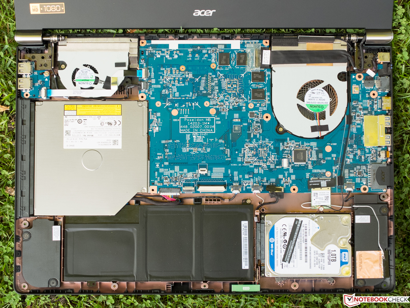

Acer Aspire VN7-571, VN7-591 и VN7-791
На этой картинке микрофон - маленькая зелёная плата в самом низу.

я вот посмотрел на фото разобранного ноута, и не могу въехать. Где здесь 4 динамика?
Модель ноутбука: Acer Aspire VN7-791G-77JJ Windows 10 Home x64

Ingclan, CoolBoost у меня включается из коробки, но не работает, т.е. никакого эффекта не имеет (см. картинку выше).
eXeTeR, возможно, динамики сдвоенные. А возможно, Асер и тут нас надул.
