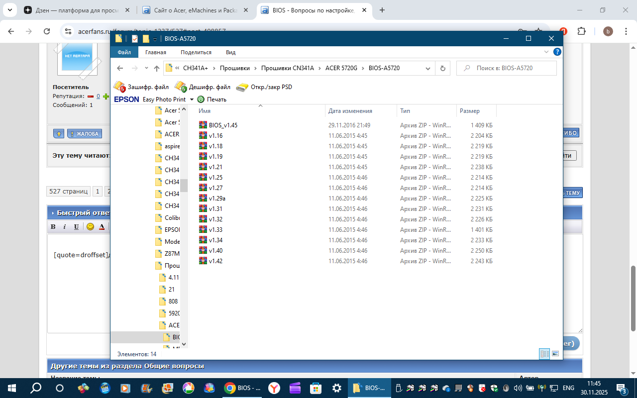

reylby, Сейчас ftp://ftp.support.acer-euro.com/Archiv/notebook вообще не доступен. Случайно не знаете нет ли какого-то альтернативного места, откуда можно скачать прошивки биосов для старых ноутбуков?
Или может быть у кого-то есть в загашнике дампы биосов от 1.22 до 1.28 (любая из) для Acer Aspire 5720? Был бы очень благодарен.

barankin, ого! Мне бы вот 1.25 и 1.27 очень подошли.

Ловите v1.25.zip (50 | 2.16 Mb)
