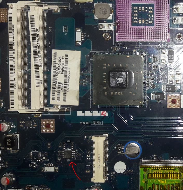

2. Есть ли в наличии схема boardview на плату: pawf5 la-4855p rev: 1.0 или где
взять, дабы увидеть flash bios, или где она находится ( сама микросхема ) !!!
Программатор есть !!!
16 сентября 2025 19:21
#10514
Цитата: SHS777
1. Можно ли шить через программатор тем биосом который был переслан
Да, fd измените на bin.
Boardview нет. Флешка биоса там MX25L8005, пишут, что часто дохнет.
SHS777
16 сентября 2025 19:30
#10515
Спасибо, а ее расположение не подскажите ???
16 сентября 2025 19:55
#10516
SHS777,
Между батарейкой биоса и слотами памяти, где-то в тех краях)
SHS777
16 сентября 2025 20:10
#10517
Есть такая 8ми ногая cFeon F80-75HCP она или нет !!!
16 сентября 2025 20:53
#10518
SHS777,
SHS777
16 сентября 2025 21:10
#10519
Да это именно Она !!!
