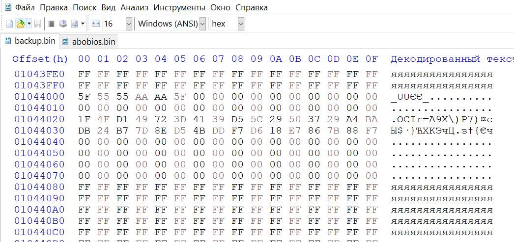

9 сентября 2025 00:12
#7315
basello,
Кажется, пароль теперь хранится в биосе в зашифрованном виде. На месте для пароля(биос с acer.ru)
в Вашем бэкапе это:
Извлечь оттуда пароль не выйдет, пмсм.
Так что похоже, что данный способ, к сожалению, не подходит этому ноутбуку.
Здесь вот пишут, что можно при прошивке биоса очистить область пароля, можете попробовать.
Но один лишь platform.ini менять недостаточно. Нужно в HEX-редакторе открыть файл биоса abobios.bin, найти в нём поиском Password=0 и заменить 0 на 1, сохранить изменение. Затем можно запускать H2OFFT-Wx64.exe.
