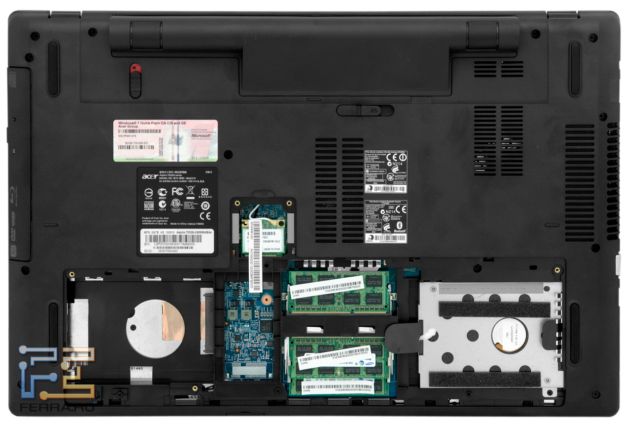

Вот нарыл аналог моего Packard Bell`а от Acer`а вот http://www.ferra.ru/online/notebooks/102325/
Так называемый Acer Aspire 7552G, выглядит он также, кроме трех юзб справа(у меня два), ну и оперы больше, хдд, видюха, проц и т.д, но не в этом дело. А в картинке где снята нижняя крышка)
И еще меня смущает, что такое между хдд и оперой?
И еще у него АКБ на 9 ячеек (у меня на 6), вопрос можно ли поставить от него, купить на томже ебее
А вот как выглядит внутренности моего ноута, к сожилению нету места для второго HDD :(
Что скажете?
То язычок чтобы удобней было доставать винчестер

Репутация: 9
Сообщений: 45
Нет, это я знаю, а что за отверстие синее? Про АКБ, тоже не ответили, заранее спасибо
