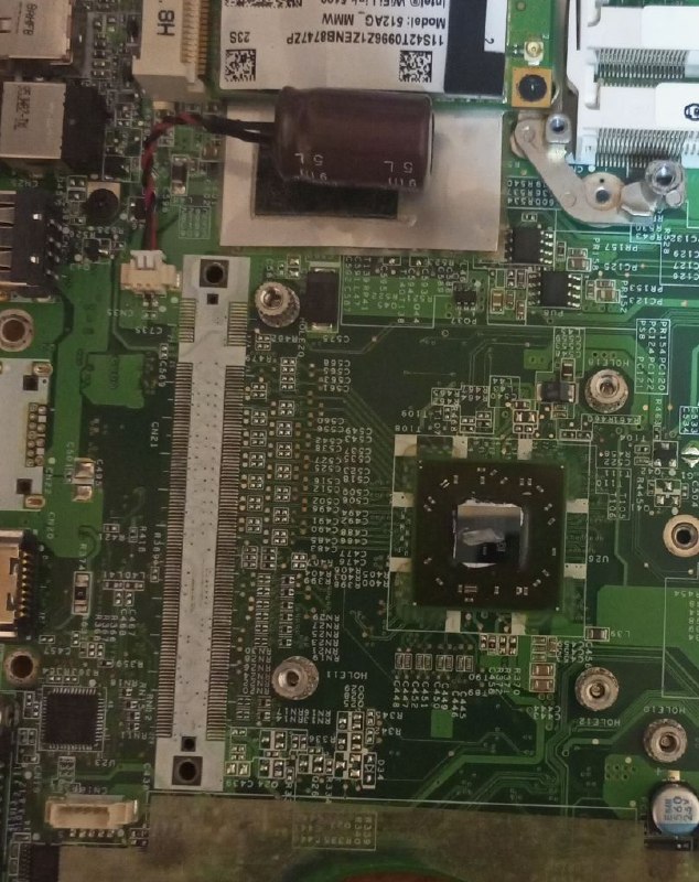

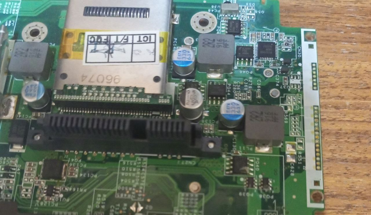

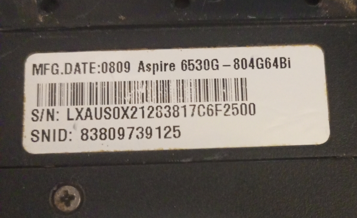

Добрый день, форумчане! Пришел ноут Aspire 6530g 804g64bi. Но "кастрированный" какой-то... Хард поставить невозможно. Одного разъема нет физически, под второй переходник нужен. Видео, я так понимаю, в северник встроено какое-то. Хотя с такой маркировкой должен быть с разъемом под видеокарту как минимум.

Цитата: kodi_82
Aspire 6530g
Судя по плате это 6530 без индекса G, без разъёма для дискретной видеокарты. Аналогично переделывал модель 7535G на 7735 без разъёма для внешней видеокарты.
Нынче переходник под такой разъём тяжело найти, поэтому второй накопитель проще ставить вместо CD-ROM.
Из 16-дюймовых 3 поколения самый удачный и надёжный 6930G, а все модели типа 8530G, 7530G, 6530G, 5530G с AMD элементами чаще уже в утиле.

Доброго дня, форумчане! Хард через cd-rom не определяется в bios...
Маркировка на корпусе и сама плата разные, получается.
Печально.
