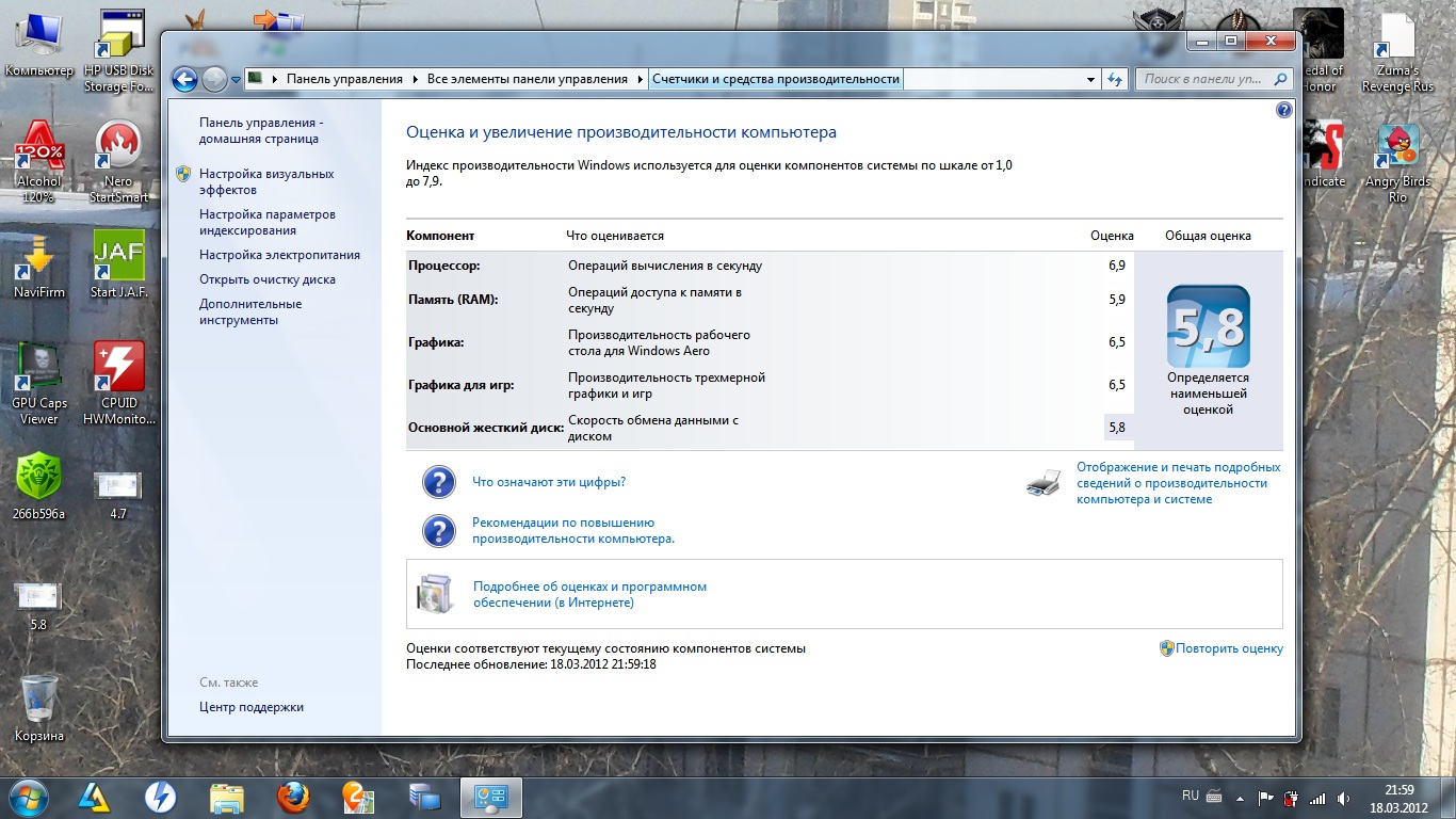

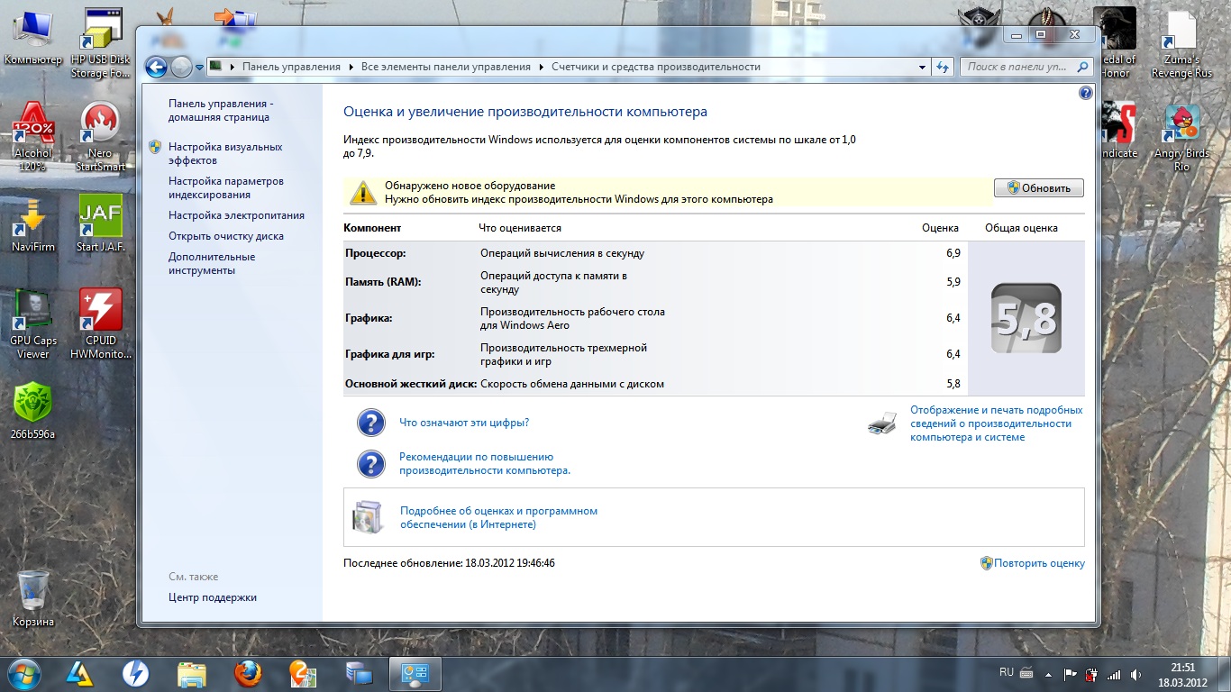

nesterov32
18 марта 2012 22:10
#2553
Сообщений: 121
Да точно,вот: первая-285.90,вторая-296.10
