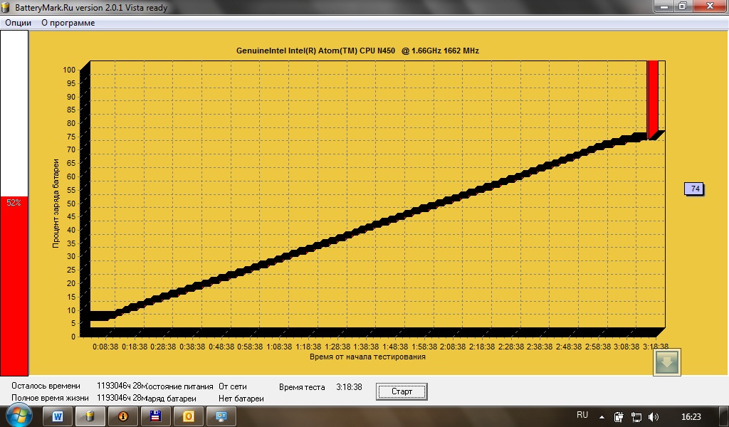

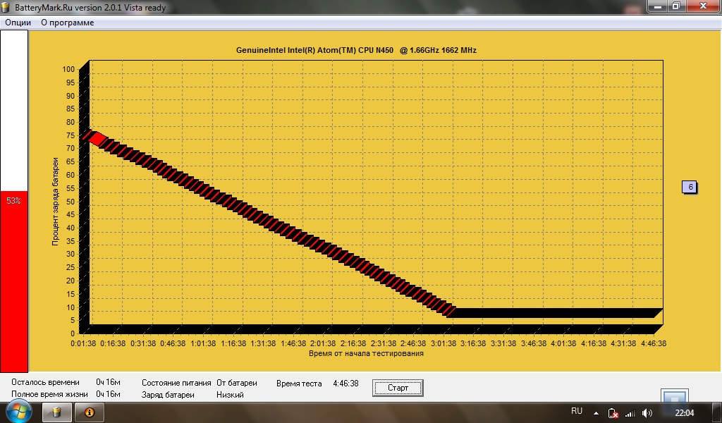

Так, начну сначала. Имеется нет бук со свихнувшейся батареей... Смотрим на рис.1
На этом рисунке мы видим процесс заряда ( с 6% не случайно. ниже показания индикатора не опускаются. Не обращайте внимания на всплеск в конце заряда - я драйвер отключал. На графике видно где зарядка остановилась.
С разрядом вообще забавно. Плавная разрядка и в итоге стопор на 6%. На этом уровне ноут работает от 1,5 до 2 часов.

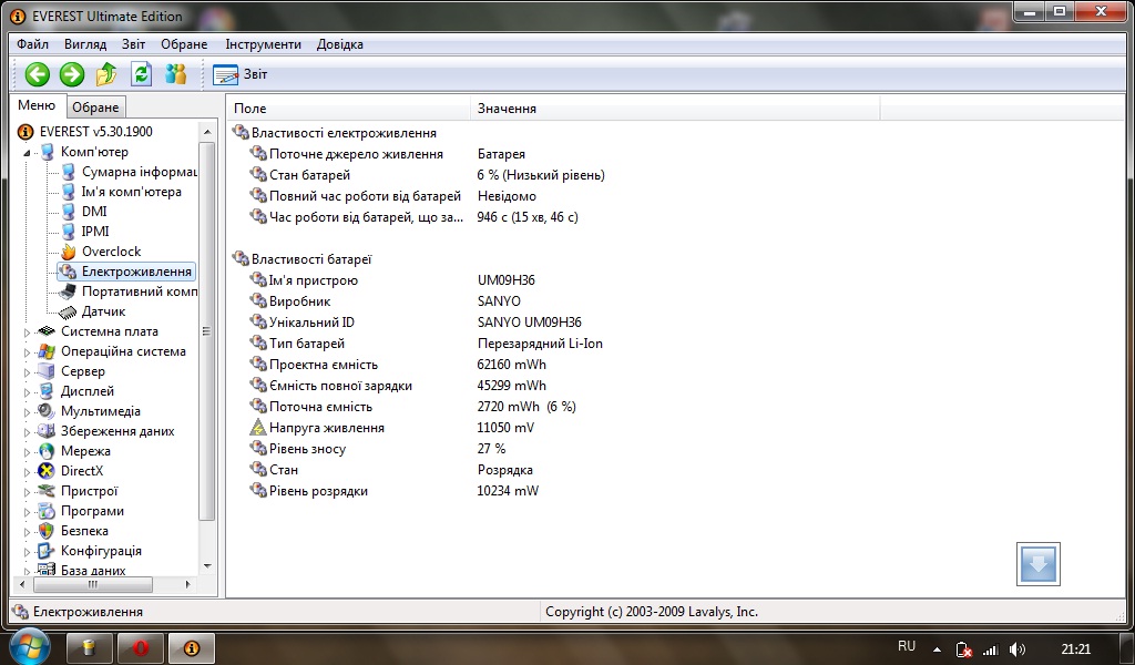

А это еверест.
У кого есть идеи, что это за хрень?

#2544

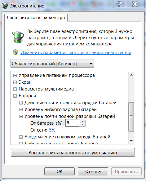

Видимо у вас здесь с стоит 6% .
Т.е. общее время работы от батареи более чем приемлемое. Значит дело в контроллере. Если калибровка не помогает (уменьшите перед калибровкой указанный выше параметр скажем до 3% и повторите тест), то вытащите разряженную батарею и дайте ей полежать денек отдельно от ноута. Потом повторите калибровку. Не поможет - напрашивается перепрошивка контроллера батареи. Дома это хлопотно, в СЦ - не бесплатно (если, конечно, нет гарантии). Так что можно оставить все как есть, пока батарея не помрет окончательно (ноут от батареи станет работать непозволительно мало).
