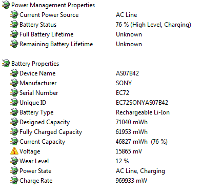

AvPyro
27 февраля 2011 16:39
#2540
Подскажите в чем может быть проблема:
Стоит батерея и пишет что заряжается, но в евересте видно что заряд падает!?
после пару часов заряда Current Capacity уже равен 46368
Модель ноутбука: Acer Aspire 8930 (Windows 7 x64)
