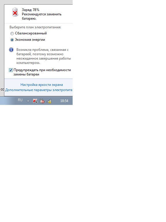

Добрый день всем. Нехватило времени прочитать всю тему. По дурости попробовал использовать прогу Battery Doubler, после нее износ батареи стал 65%, до этого был 3%. Теперь Винда седьмая кричит что батарею следует изменить. Как я понял батарея села ниже критического уровня. Кто нибудь знает что можно попробовать? Заранее спасибо.
Всю тему читать не надо. Достаточно для начала прочитать первый пост. Драйвер отключили?

Не знаю, говорили здесь или нет, с выходом sp1 win7, можно отключить уведомление об изношенности батареи и предложении ее заменить, то есть отключить красный крест у батареи в трее.
Сообщение отредактировал pe103400 - 7 марта 2011 18:41
7 марта 2011 20:02
#2570
Действительно говорили:
Цитата: Prior_Ori
додумались ведь в SP 1 впихнуть отключение уведомлений о необходимости замены батареи..
. Еще бы сказали где это отключать...
Alexey17
7 марта 2011 21:03
#2571
Сообщений: 112
Я думаю надо снять просто галочку.
Но мою проблему это не решило. Просто предупреждения нет.
Драйвер отключил, но батарея действительно стала садиться быстрее.
Так что действительно надо батарею менять.
Acer Aspire 5930G-844G32Mi
7 марта 2011 21:23
#2572
Она и не должна решать подобные проблемы. Просто людей возмущало, что другие ОС работают с этой батареей, а Win7 отказывается (значок возникает когда износ батареи превышает 40%). Теперь это неравенство пофиксено - работай хоть на совсем дохлой батарее...
Действительно придется. И Win7 в данной ситуации не причем. Абсолютно рядовая ситуация для трехлетней батареи... на предыдущей странице ровно то же совсем недавно обсуждалось.
Сообщение отредактировал minos66 - 7 марта 2011 21:24
Alexey17
7 марта 2011 22:23
#2573
Сообщений: 112
Хочу еще раз написать что дело не в семерке, просто дело в моих кривых руках. до использования выше указанной программы все было в порядке. проверенно. Просто я по глупости САМ убил батарею. Вопрос был не в том чтобы не видеть предупреждение, а в том можно ли чтото в этой ситуации сделать. Отвечу сам, все перепробовал, кроме экзотики с разборкой батареи. Всем спасибо, вопрос снимаю.
