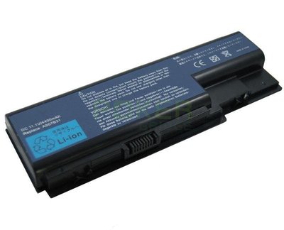

купил недавно новую батарею для нотбука aspire 8930g. так как старая изжыла себя(3 года).
новая батарейка выглядит так . при первом подключении она зарядилась на 5 %. я режил его разрядить. при повторном подключении пишет : 0%доступно (подключено, заряжается). но больше 0 она не двигается. при отключении кабеля ноут вырубается. что делать?
23 марта 2011 10:56
#2639
Цитата: volodia74ms
в итоге износ утром был 17%, в обед стал уже 21 %, кошмар!
Почему то некоторые думают, что калибровка обязана снижать значение износа. Калибровка просто приводит то что там контроллер батареи об ее емкости думает в соответствие с фактической емкостью батареи. И ничего кошмарного нет, у вас не износ увеличился, а просто стал верно отображаться. Кстати, вполне терпимый износ.
Цитата: volodia74ms
может есть какая-нибудь программа для асеров чтобы батарею восстановить?
Нет и быть не может. Снижение емкости для LiIon батарей процесс необратимый и естественный. Восстановление батареи - это замена элементов на новые. Впрочем вы можете перепрошить контроллер, износ будет 0%, но фактическая емкость останется прежней.
Цитата: volodia74ms
кстати какой фирмы лучше в мой бук батарею ставить
Любой известной фирмы Sony, Sanyo, Simplo, Panasonic...
Цитата: volodia74ms
то хочется на в 2 раза большую
А чего не в 5 раз? Впрочем скотчем примотать к корпусу можете любую батарейку... или наоборот - ноут примотать скотчем, например, к танковому аккумулятору. 8-ми баночная батарея 4800mA/h это потолок для вас.
Цитата: Gio11
купил недавно новую батарею....что делать?
Отнести батарейку продавцу для замены на исправную. Она у вас мертвая... совсем...
