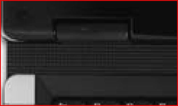

А у меня вопрос: у меня одно из креплений крышки немного разошлось в месте шва, это очень плохо? Если нужно и не понятно о чем речь, вечером фотку выложу.

24 июля 2009 17:05
#18
А где обещанное фото? Выложите, тогда и думать будем.

На фото плохо видно и не особо понятно:

24 июля 2009 20:46
#20
Лейтенант, там все хорошо. То просто декоративная панелька, которая соединяется с основой в том месте двумя маленькими выступами
