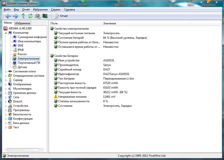

не надо пробовать - надо делать - проверено на собственном опыте! бук куплен в 20-х числах августа прошлого года, в конце февраля этого года - износ батареи показывал Эверест 17%, после разрядки в безопасном режиме - Аида 0% CPUID HWMonitorPro - 1%.
Зарядку надо производить уже в обычном,НЕ в безопасном режиме?

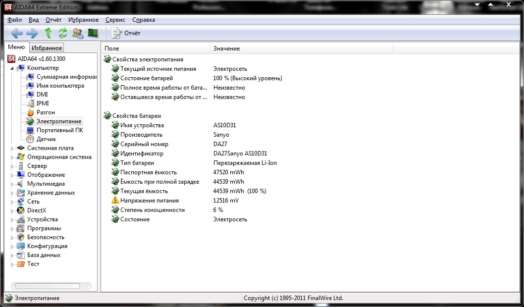

А то я чёто разрядил в безопасном,потом включаю в обычном и вижу износ уже 10% вместо 6% recourse

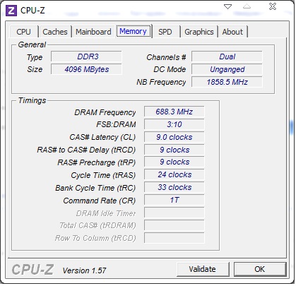

Слушай, друг! Что-то с твоим ноутом не так... то у тебя n830 с памятью на 1333 работает, хотя не должен, а теперь после разряда в безопасном режиме износ батареи больше стал. Сколько знакомых моих так делало - износ только меньше... у тебя первого такая проблема... да, зарядку лучше бы при выключенном ноуте проводить...

ya13,Вот доказательство что он работает на все 1333,
а вот скрин из AIDA64

Цитата: AMD FUN
Зарядку надо производить уже в обычном,НЕ в безопасном режиме?А то я чёто разрядил в безопасном,потом включаю в обычном и вижу износ уже 10% вместо 6%

ya13,Вот доказательство что он работает на все 1333,а вот скрин из AIDA64Биос стоит 1,01 самый первый , может причина в этом?
Потытка не пытка. Хуже от прошивки не станет. Можно прошить и откалибровать заново.
PS износ может прыгать в пределах 7%- норма.

да, видел я твои скрины что на 1333, :) а зарядку, после разрядки в "безопасном режиме", нужно производить на выключенном ноуте, если и после этого останется данный показатель, то значит это и есть реальный износ батареи.

ya13,заново разрядил в безопасном режиме и в выключенном состоянии зарядил его теперь износ всего 6%
Но батареей не пользуюсь,за исключением тех случаев когда отключают электроэнергию.
