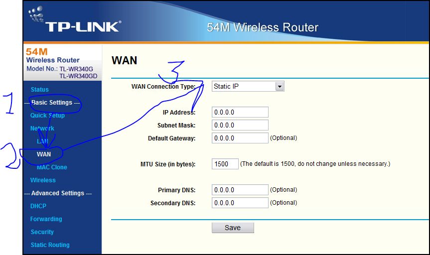

Привет, есть проблема.. купил вчера роутер TP Link WR340G.. модем у меня Адсл+2 от провайдера.. подсоединил ВАН провод к модему и естественно к роутеру, потом провод ЛАН от компа к роутеру.. на сколько знаю всё так и должно быть.
Проблема в том что комп роутер не обнаруживает, хотя и не должен наверно.. инет не работает, хотя модем стабильно работает (в смысле все лампы горят :)) как я понял дело в том что роутер блокирует както модем, у меня Статик IP.. тоесть у модема WAN IP 62.177.83.71 а ЛАН 192.168.1.2 (192.168.1.2 поменял с 192.168.1.1).. на роуте зашёл на страничку его, в смысле в настройки самого роута, пытался настроить ну всё в пустую, делал как в инструкции ну ничё.. ЛАН IP там стоит 192.168.1.1.. потом идёт Wireless IP тоесть WiFi IP тоже 192.168.1.1.. а WAN IP нету, т.к. настройки ставил определения как Динамик IP.. подумал что если инет от провайда Статик так надо также в роуте поставить WAN.. при установки Статика нужно ввести IP.. и вот тут вопрос какой..?
Думал IP роута, тоесть 192.168.1.1... но естественно его поставить нельзя т.к. он уже занят LAN IP.. короче так и не разобрался.. если ктото можете,подскажите, спс

Magikus, всё в кучу... интрукцию к рутеру читайте. Внимательно. Потому что 100% говорю-пропустили как минимум полстраницы. Все необходимые настройки на нём есть. На wan настраиваете ваш статичный айпишник,выданный провайдером,на ноуте ничего настраивать не надо-автома,192.168.1.1 -это адрес рутера,не надо его менять, по нему заходят на рутер из локалки,неважно,через провод или беспроводкой. ещё проще-там на рутере есть что-то вроде quick setup,там вообще настройка для школьников и блондинок,только на вопросы отвечай.

slovelissimo, весь гайд я читал и всё делал как написано.. всё в пустую.. в компе я не начинающий и понятно что если бы с quick setup получалось так я бы не писал...

Magikus,приходится не согласиться,т.к. НИКАКИХ особенностей в настройке рутера нет,всё стандартно,и уж тем более не согласиться,когда вижу слова "там нет ручной установки (котороая static). basic settings-->wan-->пункт wan connection type выбрать static. На рутере надо настроить то же самое,что было на компе,когда в него втыкался кабель из модема. Модем перезагрузить после настроек. откуда вы взяли,что ip ноута 192.168.1.1 -понятия не имею,но чётко вижу,что у вас ошибка в настройке,которая наиэлементарнейшим образом делается по инструкции.

Всё сделал, проблема была в LAN IP на роутере.. slovelissimo спс за помощь
