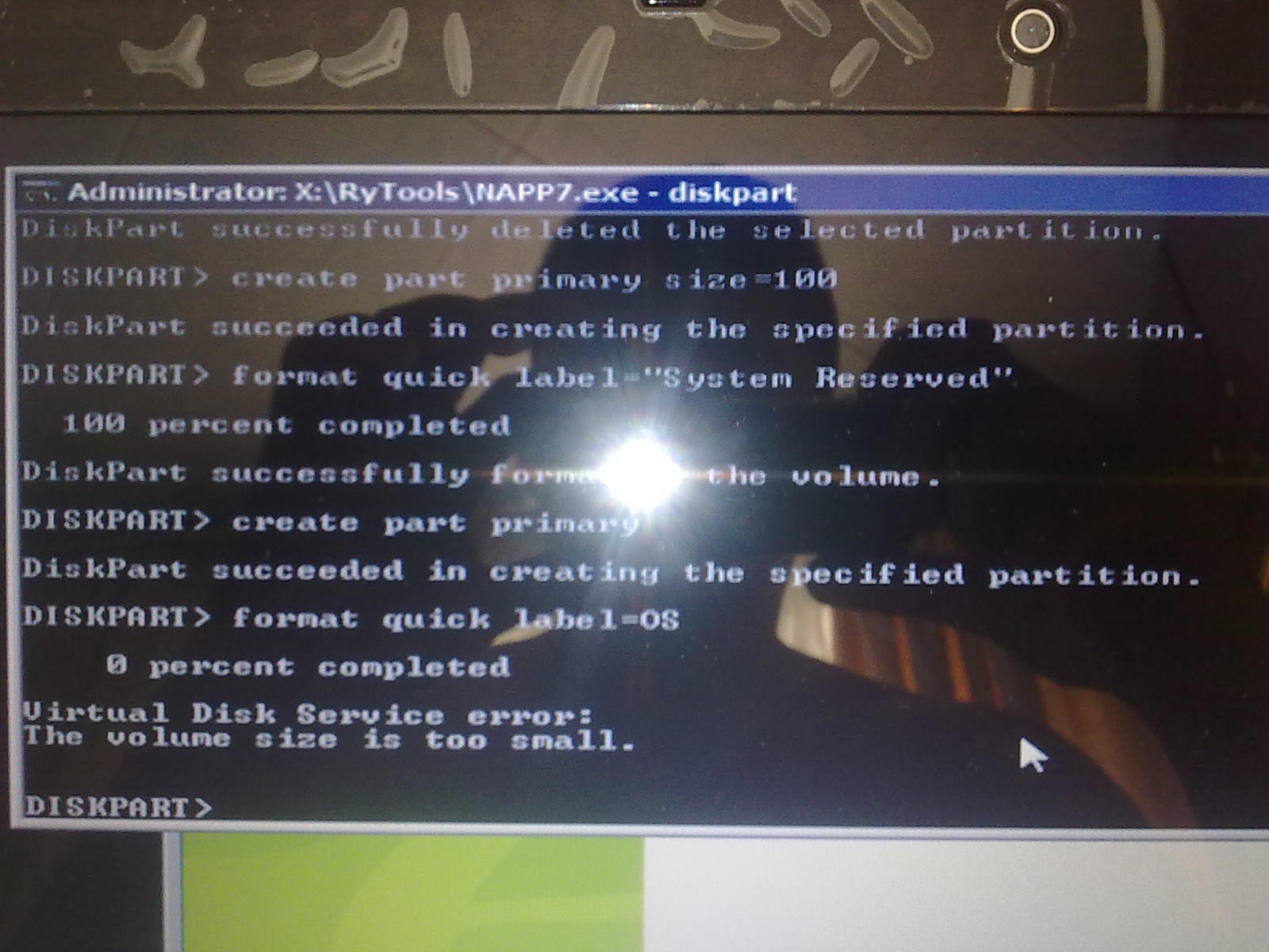

Killer_13
27 июня 2010 10:11
#2656
Цитата: GDenis
format quick label=OS
после команды format quick label=OS, выдает БОРОДУ!!
GDenis
27 июня 2010 10:16
#2657
Репутация: 344
Сообщений: 2956
Killer_13,
Пардон, размер не тот увидел...
Вводите:
sel disk 0
sel part 4
del part override
sel part 3
del part override
sel part 2
del part override
create part primary size=100
format quick label="System Reserved"
create part primary
exit
exit
Перезагружайтесь и восстанавливайтесь.
PS. Если хотите создать раздел с данными (диск D) - пишите.
PPS. Ошибка у Вас связана с попыткой восстановления системы в boot раздел Win 7 (System Reserved).
Сообщение отредактировал GDenis - 27 июня 2010 10:19
Killer_13
27 июня 2010 10:20
#2658
GDenis,
посе этого сделал как написали:
Вводите:
sel disk 0
sel part 4
del part override
и вот что он выдал:
GDenis
27 июня 2010 10:22
#2659
Репутация: 344
Сообщений: 2956
Killer_13,
Внимательней команды набирайте :) У Вас del psrt (надо del part)
Killer_13
27 июня 2010 10:23
#2660
GDenis,
о сори сори feel
буду внимательнее
GDenis,
СПАСИБО ОГРОМНОЕ и еще вопрос, а можно создать раздел в самой оболочке, без переустановки системы? в ХР можно было, а в 7ке как?
