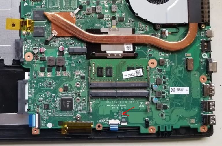

Заменил мамку на своем Acer Aspire E5-575G на TravelMate P259-G2-MG, вопрос поддерживает ли эта модель Windows 11 на официальном сайте даже выложены драйвера, если поддерживает то как настроить биос? Какая сетевая карта подойдет к этой мамке, от ноута Acer Aspire E5-575G очень слабый прием ?

А еще подскажите пожалуйста имеется ли у этой мамки TravelMate P259-G2-MG TPM, если имеется то как включить? В биосе вообще отсутствует пункт включения TPM

Valemal,
Вообще, судя по схеме мат. платы, чип TPM там опционален, может быть, а может и не быть.
Чип NPCT650, на плате он, если есть, рядом с планками памяти, ближе к краю, элемент U44.
