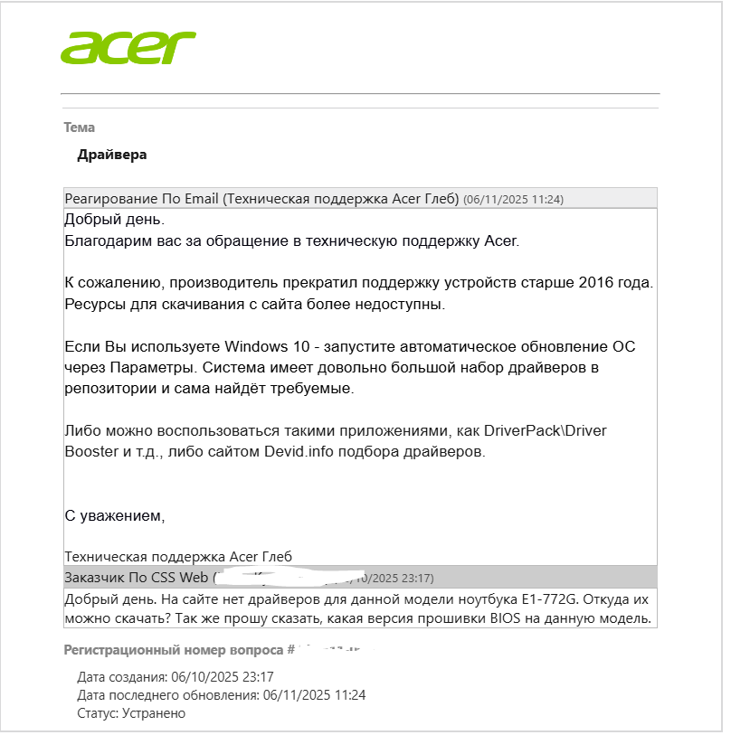

Добрый день. Опишу всю свою ситуацию постом ниже, примерно в течении суток. Однако хочется спросить вот о чем. Обратился в офф поддержку Acer по своему вопросу, на что получил такой ответ (скрин ниже). Они себя хоронят или это такая политика партии?

#10493
RedLink,
Такая политика. Драйверы и пр. к старым устройствам они снесли с сайта уж года 3 как.
RedLink
12 июня 2025 08:00
#10494
Смысл в том, что официалы ссылаются на непроверенные кастомные источники. Как такое вообще компания себе может позволить? Это же подрывает ее имидж.
