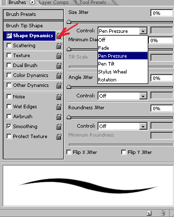

1. Кистью в фотошопе рисуете обычной?
2. Какая версия Фотошопа?
3. У вас планшетов раньше не было?
4. В Фотошопе у вас так кисть настроена? (Палитра Настройка кисти - Динамика формы - вверху установить на Нажатие пера)
5. Можно открыть Панель управления - Система - Диспетчер устройств, найти там ваш планшет, правой кнопкой по нему - Удалить. Потом с диска, который шел с планшетом, заново поставить драйвер.
Вообще, планшет в Windows Vista всегда можно использовать как мышь, это нормально и очень удобно, на мой взгляд. Проблема в самом Фотошопе, который не хочет определять подключенный планшет. Также, после установки драйвера планшета в Панели управления должен появиться значок с настройками этого планшета. Возможно, там вручную надо как-то добавить Фотошоп. С планшетами Wacom я не работал, не знаю точно, как там.
P.S. Нашел вот здесь процедуру настройки планшета. Прочтите, там есть решение.

после очередного удаления планшета с бука чувствительность пера появилась.но меня теперь смущает то,что в панели управления мой РС отображается с желтым треугольником.нажимаю устранить неполадки.мне пишет-отсутствуют драйвера.нажимаю-искать в интернете-он ничего не находит.
