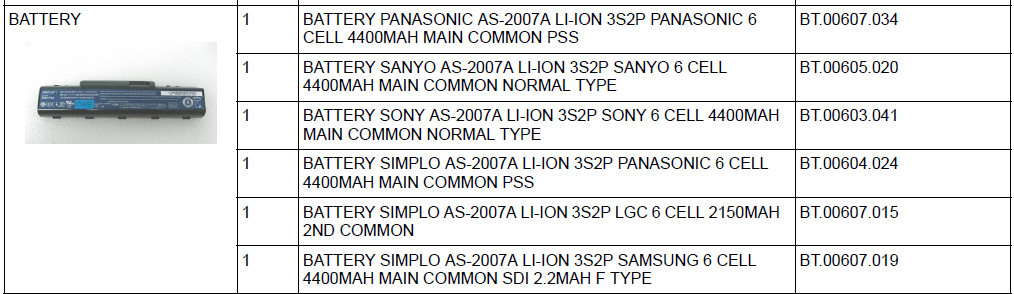

И по фоткам она похожа на оригинал или китайская подделка ?
Явно левая батарейка. Вот что производитель ставит на ваш ноут:
C другой стороны емкость побольше. Даже 4800 это больше чем 4400 у "штатной". Ну а сколько проживет? Кто ж знает... И "фирменные" мрут нередко...
Цитата: mrzed
при ёмкости аккамулятора 4800 mah,но в евересте написанно что паспартная ёмкость должна быть 5200 mah и степень изношенности 12 %,это глюк или батарейка и в правду изношенная уже.
Ну почему глюк. Мож батарейка где лежала год-другой, ожидая своего хозяина, т.е. вас. А деградация у LiIon идет сразу с рождения, не взирая пользуются батарейкой или нет... Стареет, емкость падает. У одних батарей больше, у других меньше...

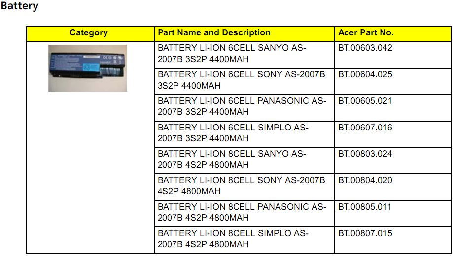

7 июля 2010 15:30
#1575
termenvox,человек,едрёна вошь,тебе дали ссылку на КОНРЕТНЫЙ ПОСТ,гда написано,что надо смотреть сервимануал по твой модели! Ну скажи прямо- "я не знаю,что такое сервисмануал",и всё,зачем столько воды-то лить? Вот тебе картинка из мануала с батареями - , а вот тут сервисмануал для 6935 целиком. Вбить в гугле названия или парнамбер и посмотреть напряжение,думаю,сможешь? "Не серьёзно" -это как раз "а повторите специально для меня".
