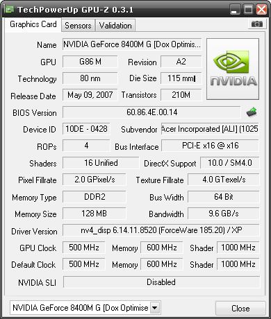

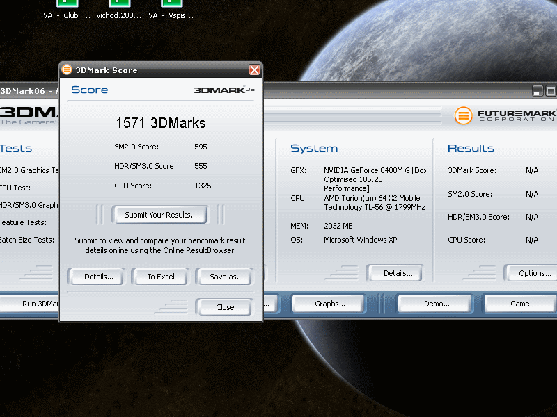

Вот мой результат долгих мучений
[img]http://acerfans.ru/engine/forum/sources/modules/uploads.php?area=post&fid=7&tid=1070&pid=0&wysiwyg=0&do=add#[/img]
Aspire 5520g AMD 1.8 TL-56 2gb 8400g 128mb
Acer Aspire 5520g 1.8 TL-56 2Gb 8400g 128Mb (GPU - 500/ Mem - 620/ Shd - 1150)

Блин, ну и намутят же. Я всегда считал, что у 8400M G 8 шейдеров, у 8400M GS их 16. А у твоей G их тоже 16!
У моей видюхи точно такой же ГПУ как и у твоей, только дата выпуска февраль 2008 и разгоняется больше. А вот оперативка меньше гонится, скорее всего изза объема - у меня 256.
