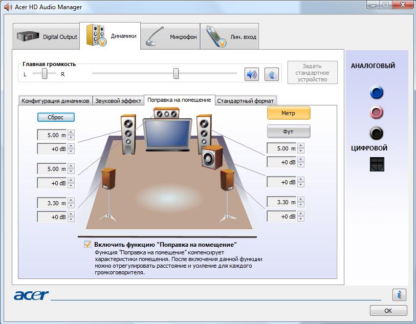

dmitriy.rudenko
18 января 2010 09:43
#513
Acer Aspier 8930. Как выше указано было, сначала установил дравер на звук с сайта acer, затем с realtek. Сабвуфер 5.1 (Genius SW-HF5.1 6000), подключил все шнуры по иснтрукции правильно, в этом сомнений нет. Vista понимает что подключена стерео и поэтому играют только 2 колонки, остальные не играют. Хотя при тесте (которая есть в винде как стандартная утилита так и от Acer), изображены все 6 колонок, кликая на каждую, рисует, что звук должен быть на каждой колонке, а играет только на двух. В настройках звуковой указано что у меня 5.1.
Как можно решить эту проблему?
Модель ноутбука: Acer Aspire 8930
18 января 2010 12:09
#514
точно-точно? :) Скрины тогда нужны- с виндозного "звук",с менеджера звука acer,у и расскажите,какие цвета куда воткнули.
dmitriy.rudenko
18 января 2010 13:46
#515
Вот скрины звука с винды:
[attachment=524
2][attachment=5
248]
Здесь с Acer'а:
Провода цепляю так:
в черный разъем - Задние правый и левый
в розовый - Центр и бас
в зеленый - Передние правый и левый
Сообщение отредактировал dmitriy.rudenko - 19 января 2010 13:59
