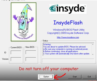

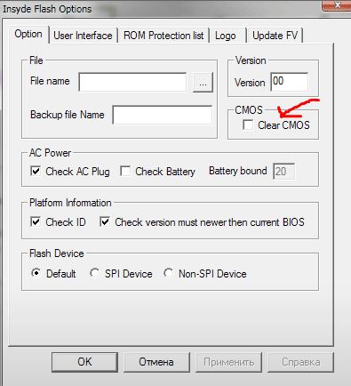

Цитата: ip-my
К сожалению у меня виндовый прошивальщик InsydeFlash, вкладка clear CMOS отсутствует.
Тогда для DOS - также ключ /C, можно также добавить /ALL
В Windows -
Предварительно распакуйте JM4151235.exe с помощью 7zip или Universal Extractor
Также можно глянуть platform.ini

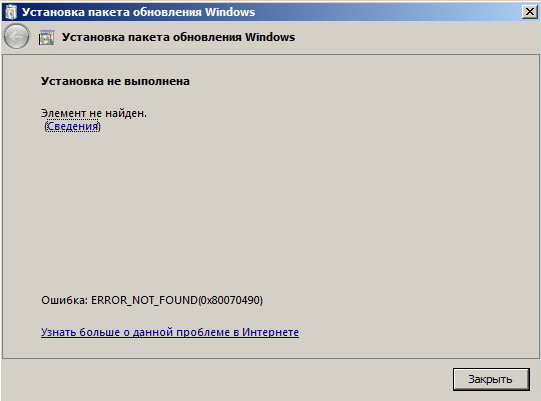

2 июля 2011 21:59
#4610
Сообщений: 43
Добрый вечер
Ошибка: ERROR_NOT_FOUND(0x80070490)
Кто-то с таким сталкивался? Невозможно обновить винду, а заводскую я сносить не хочу
Перенесено из другой темы. Какие обновления устанавливаем? Какую ошибку пишут?

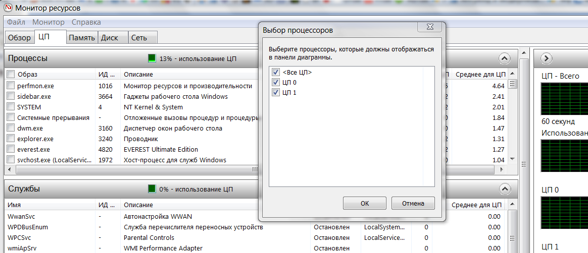

11 июля 2011 19:27
#4612
Цитата: Jeak
Что за ACPI x64-based PC? Раньше такого не было
То что у вас компьютер под управлением Advanced Configuration and Power Interface для 64-битной ОС. Причем, судя по кривой русификации ОС у вас варезная. Поди говносборка Ultimate какая? Что вас смущает - непонятно. Эта строка всегда присутствует в Диспетчере устройств.
Цитата: Jeak
Так же система стала распределять ресурсы неравномерно; например последнее ядро отдыхает когда первые три работают на всю.
Многие приложения до сих пор не оптимизированы под многопоточность. Некоторые и два ядра то нормально использовать не могут. Так что все нормально - два ядра грузит приложение своими потоками, третье - еще какая прожка или сама ОС(оно должно быть нагружено не шибко сильно), ну а четвертое - отдыхает. Запустите несколько тяжелых приложений параллельно, должны загрузиться все ядра. Если вас это интересует, проанализируйте в Мониторе ресурсов какие процессы какие ядра грузят
Цитата: Jeak
В everest температура ядер может отличаться этак на 10 и больше градусов. Почему такое происходит?
Типа связать неравномерную загрузку ядер и температуру мозгов не хватает? Спросить надо? Отвечу - ядра по разному нагружены, поэтому и температура разная...

Jeak
11 июля 2011 22:06
#4619
Сообщений: 65
Лицензия, а сборки просто ненавижу.
Там я давно смотрел, все нормально.
))) Я говорю про то что когда компьютер сильно нагружен и системе не хватает ресурсов. Диспетчер задач показывает одно свободное ядро.
а с помощью everest'a я убедился что ядро отдыхает.

12 июля 2011 11:26
#4620
Цитата: Jeak
Я же открываю диспетчер задач.
Т.е. абсолютно точно,при всех тех же условиях,что и раньше,у вас другая картинка в диспетчере задач?
Одно ядро из двух? нагрзука на ядра (в т.ч. на виртуальные) не должна быть именно равномерной,и зависит это не только от ОС,но и от умения софта эти ядра использовать.
Короче,вы придумали себе проблему, т.к. "было и стало" никакой критике не поддаётся,хотя бы потому,что у вас "ACPI x64-based PC? Раньше такого не было" -а на самом деле оно так и было с момента установки.
