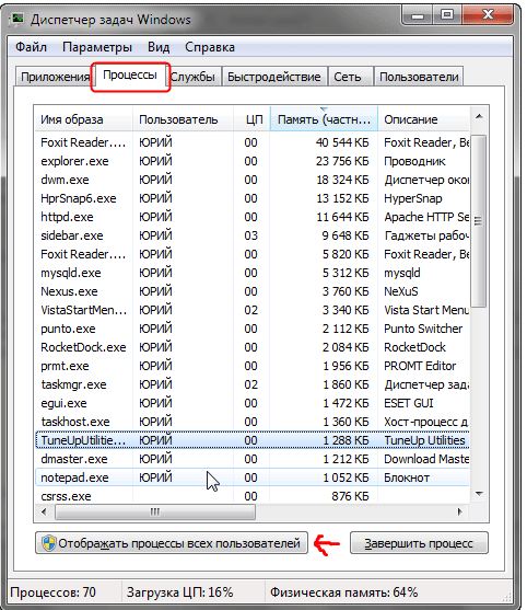

Как сделать, чтобы в диспетчере задач сразу отображались процессы всех пользователей?
Модель ноутбука: безлошадный(
25 июня 2011 17:03
#4590
В 7ке ->

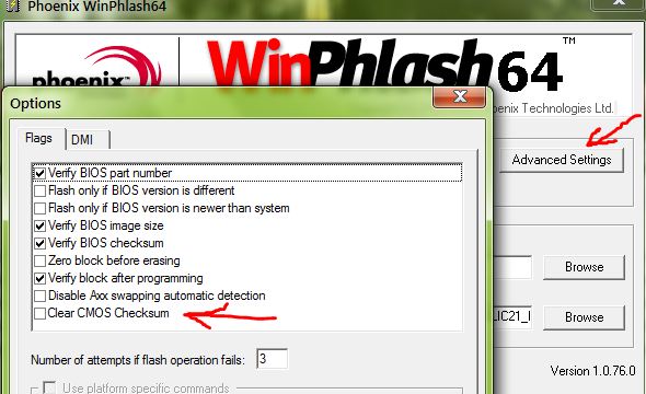

Не любит?)) Биосу, по идее, фиолетово, WD, Hitachi, Seagate или Samsung установлены. Кстати, когда прошиваете, попробуйте установить в опциях очистку CMOS
, если из DOS, то используйте ключ /C

К сожалению у меня виндовый прошивальщик InsydeFlash, вкладка clear CMOS отсутствует.
