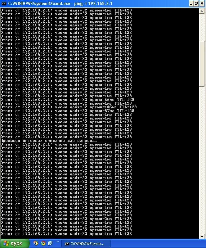

Прошу помочь, перерыл все возможные форумы, проблему не решил.
Два ноута Aspire 5920G, сделал между ними сеть Wifi Ad-Hoc. Все прекрасно работает, проблема в следующем. Запускаю бесконечный пинг, наблюдаю, и примерно раз в минуту пинг прерывается, потом восстанавливается и опять через минуту прерывается. Неважно какой ноут какой пингует, проблема остается. В чем может быть проблема? Выкладываю скриншот:
1) плохая связь
2) работа энергосбережения адаптеров
