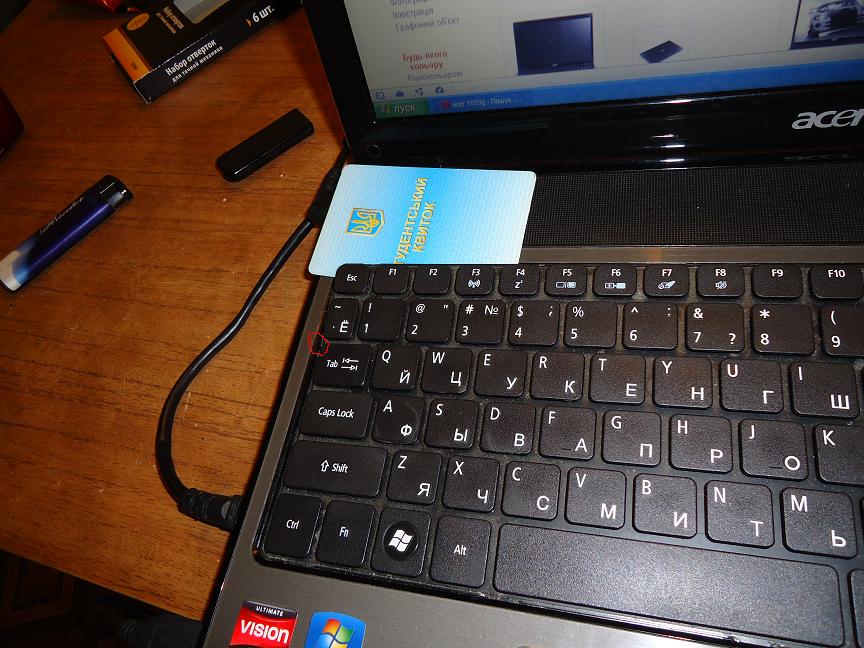

У меня проблема при снятии клавиатуры с acer aspire 5551G 6 защелок с верху снимаются нормально но еще есть по одной побокам и они не вдавливаются ..... подскажыте что делать?
9 августа 2011 16:14
#863
Ну так освобождаем клаву и от них. Они не вдавливаются. Просто поднимаем за центр клаву или двигаем чуть в сторону.
