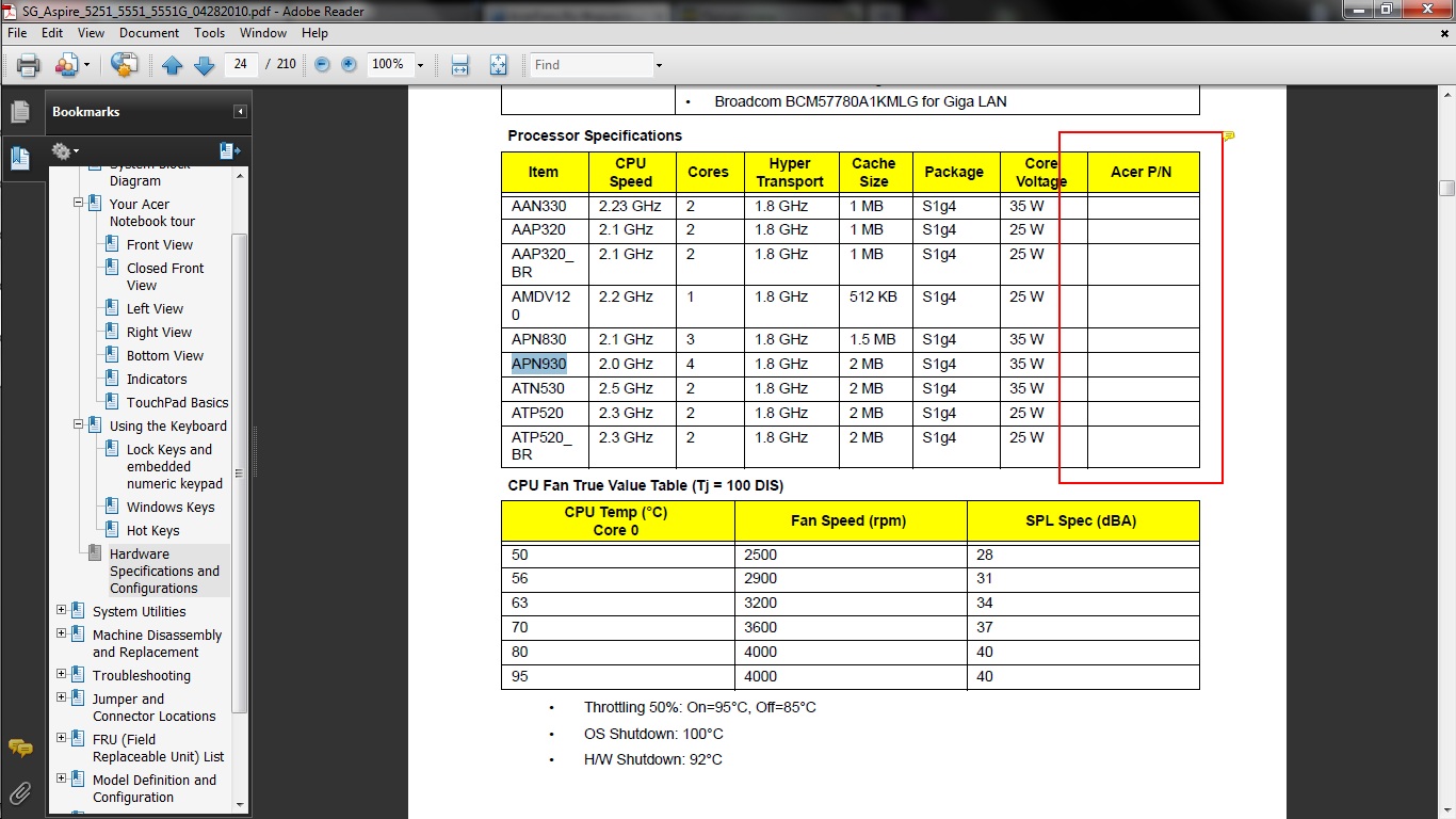

aleg3250
3 декабря 2010 14:42
#4300
Сообщений: 28
Ето вот сдесь показано какие процессоры подходят?
amd a6-3400m, 6gb ram, amd video 6520+6650, 750gb hdd
