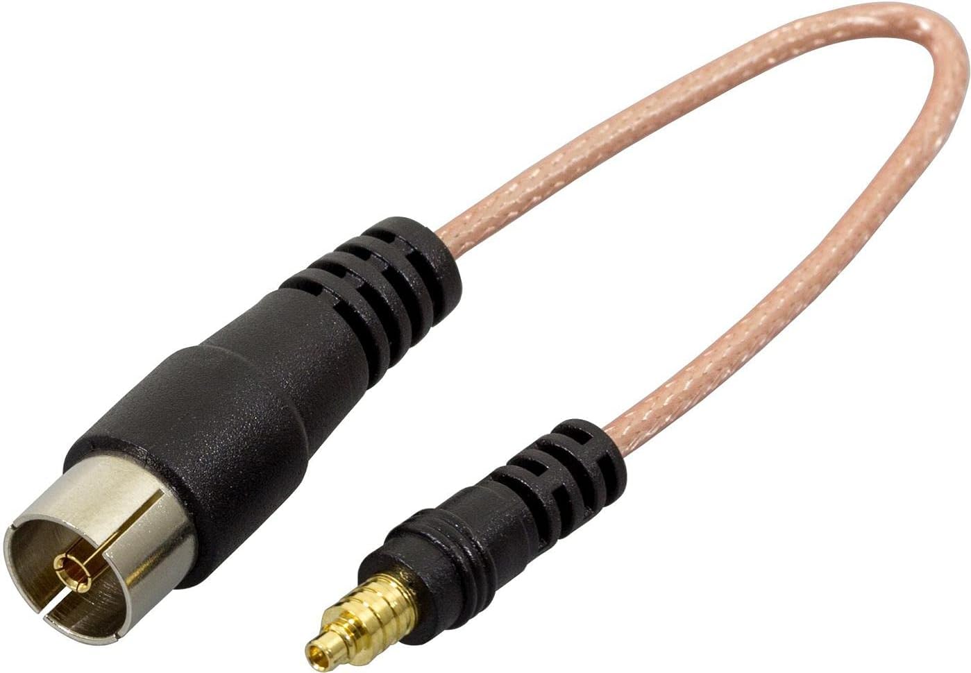

Господа владельцы и бывшие владельцы моноблока! Не осталось ли у вас ТВ-штекера для этого устройства? Нигде не могу найти подходящий ВЧ-разъем/переходник для антенны. Может быть есть у кого фото кабеля? Ссылки на сервис-мануалы битые, ничего не могу найти, может быть тут есть кто поможет?

andreyivlev,
Сервис-гид и схема.
В схеме TV ANT. CONNECTOR на стр. 23
В сервис-гиде есть TV EXTERNAL ANTENNA - DVB-T, ACER PART NO. 50.SCY07.017, выглядит так:
andreyivlev
14 декабря 2025 13:43
#906
Спасибо большое! (не ожидал такого быстрого ответа, очень приятно)
