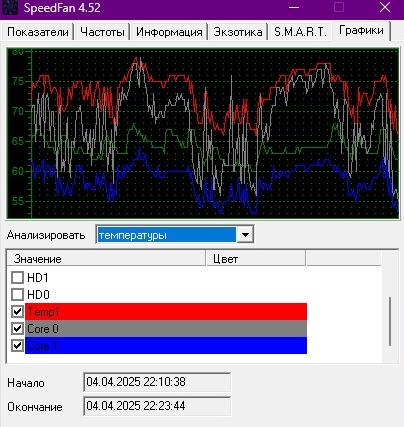

Температурный режим конечно зашкаливает, вот пример, когда 1 ядро отключается и вся температура уходит в рабочее ядро. Температура рабочего ядра даже превышает GPU (зелёная линия на фото), кулер работает шумно. При отключении программы температуры ядер восстанавливаются и колеблются в районе 50-55 градусов.
Вот пример
Подумал, а не перегретый ли процессор T9900 изначально или всё-таки это программные глюки отдельно взятой программы и она условно "майнит" что-то в процессе работы?

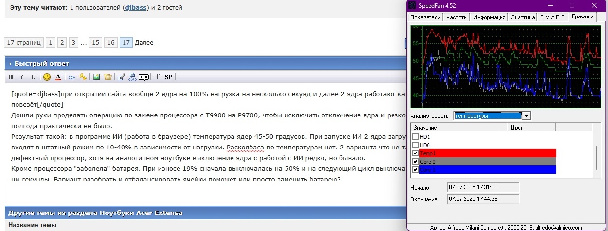

Дошли руки проделать операцию по замене процессора с T9900 на P9700, чтобы исключить отключение ядра и резкое снижение производительности. Пыли за полгода практически не было. До процедуры температура с работой по ИИ взлетала до 80-85 градусов, в 9 из 10 случаев отключалась 1 ядро.
Сейчас результат такой: в программе ИИ (работа в браузере) температура ядер 45-50 градусов. При запуске ИИ 2 ядра загружены на 100% и через несколько секунд входят в штатный режим по 10-40% в зависимости от нагрузки. Расколбаса по температурам нет. 2 варианта что не так с T9900: неправильно была нанесена паста или дефектный процессор, хотя на аналогичном ноутбуке с T9900 выключение ядра с работой с ИИ редко, но бывало.

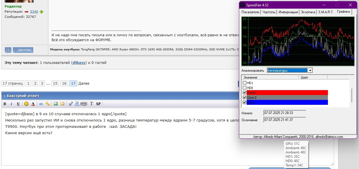

Несколько раз запустил ИИ и снова отключилось 1 ядро, разница температур между ядрами 5-7 градусов, хотя в целом общая температура гораздо ниже, чем с T9900. Ноутбук при этом притормаживает в работе :sad: ЗАСАДА!
Какие версии ещё есть?

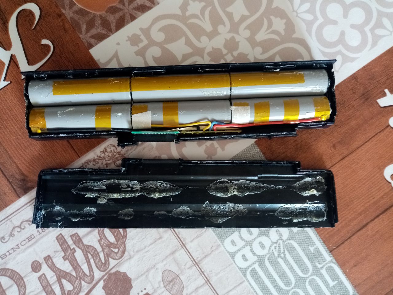

Решил разобрать дачную батарею, т.к. напряжение критическое и ячейки могли умереть совсем. Вскрыл батарею не очень аккуратно, скорее варварским способом, но основные элементы остались целыми, клеить при сборке ничего не пришлось.
Итак, ничего не отпаивая, просто поочерёдно зарядил пары аккумуляторов током 1А. Каждая из пар ячеек была с начальным критическим напряжением 2,8-3,2В. Все пары выдали практически заводские показатели ёмкости после полной зарядки. Заряженные ячейки снова упаковал в корпус, поставил в ноутбук. Вначале выскочило сообщение о критически низком напряжении и пошла зарядка, затем минуты через 3-4 показало 100% заряженности, хотя напряжение батареи не менялось, ячейки изначально заряжены. После отключения блока питания батарея заряд держит, даже показало 2 часа теоретического запаса, но проценты сразу 92, вместо 99 и далее на понижение.

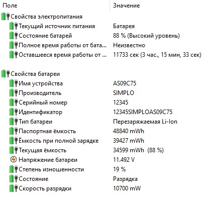

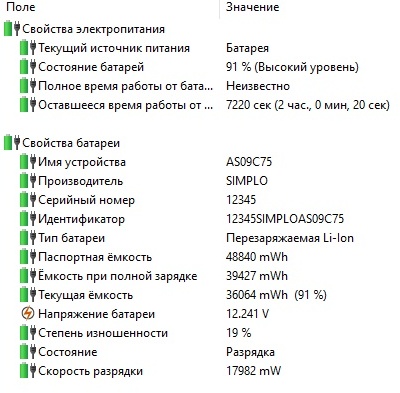

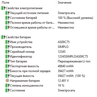

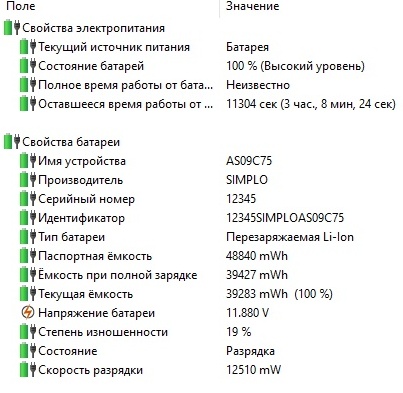

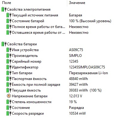

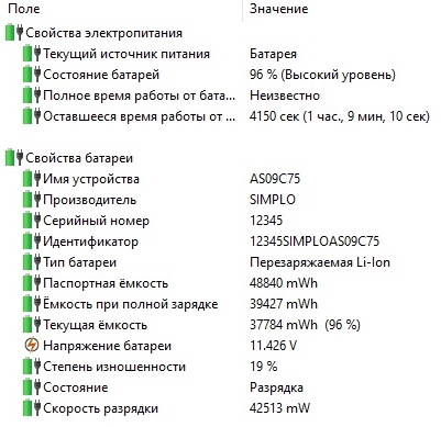

Отбалансировал вторую батарею. В ней ячейки гораздо большего объёма, на 1 пару требуется от 6 часов и выше током 1А. Единственное эксперимент не совсем чистый, т.к. среднюю пару не дождался окончания цикла зарядки после 6 часов. При жизни эта батарея выдавала чистых 2 часа (с новья легко 4 часа) при просмотре фильма в браузере. Перед смертью сначала выключалась на 50% и затем не держала ни секунды. Сейчас поставил на разряд, но отвлёкся и прозевал время отключения, но предварительно не менее 1,5 часа. Также после балансировки батарея включилась как 100% заряженная и проценты разряды шли как у новой батареи
Фото разобранной батареи и места склейки, если кому понадобится вскрыть
Первичное подключение батареи к сети в корпусе ноутбука
Начало отключения для проверки количества времени разряда
Прогнозируемое время на средней нагрузке
Время под высокой нагрузкой
Время для стандартной нагрузки

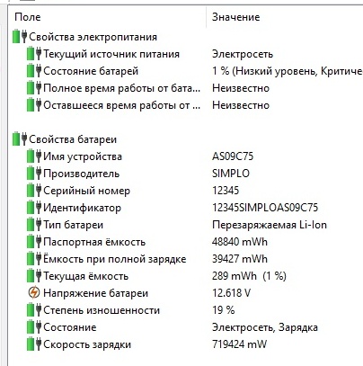

Показатели разрядки батареи и выключения ноутбука. не уследил, то ли ноутбук заснул, то ли отключился из-за батареи, как и раньше при показателях 50% заряда. Понаблюдаю ещё.
Ещё смущает совсем небольшой ок зарядки от ноутбука после разрядки. Может быть батареи некорректно определяется, т.к. в каждом случае разные названия.
