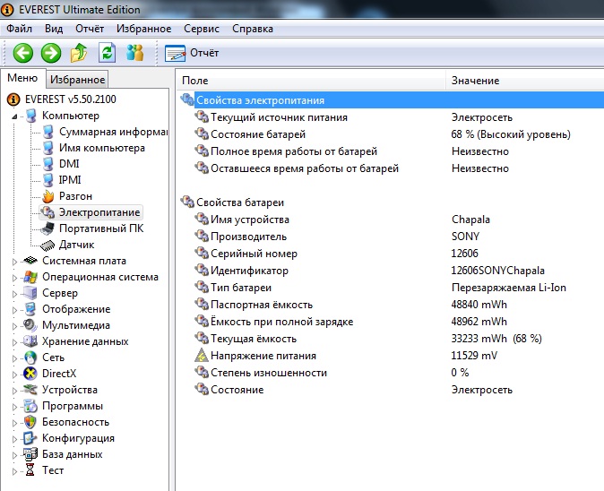

Здравствуйте. Проблемма в следующем. Купил новую батарею для Aser aspire 5920G но ноут не заряжает ее и не работает от нее хотя она показывает заряд 68%.на прошлой вроде контроллер сгорел.
Acer Aspire 5920G Семерка максимальная

13 мая 2011 21:33
#2824
На прошлой тоже
? Вам проще всего проверить эту батарею на другом ноуте. Если на нем батарея работает, то у вас скорее всего "на прошлой" не контроллер сгорел, а неисправность на материнке. Что угодно - от предохранителя или какого либо ключа до микросхемы контроля заряда...

14 мая 2011 16:02
#2829
WWW.RU,
вот скрин-
на старой батареи он работал пока она совсем не села,а на этой вообще не работает и не заряжает ее
