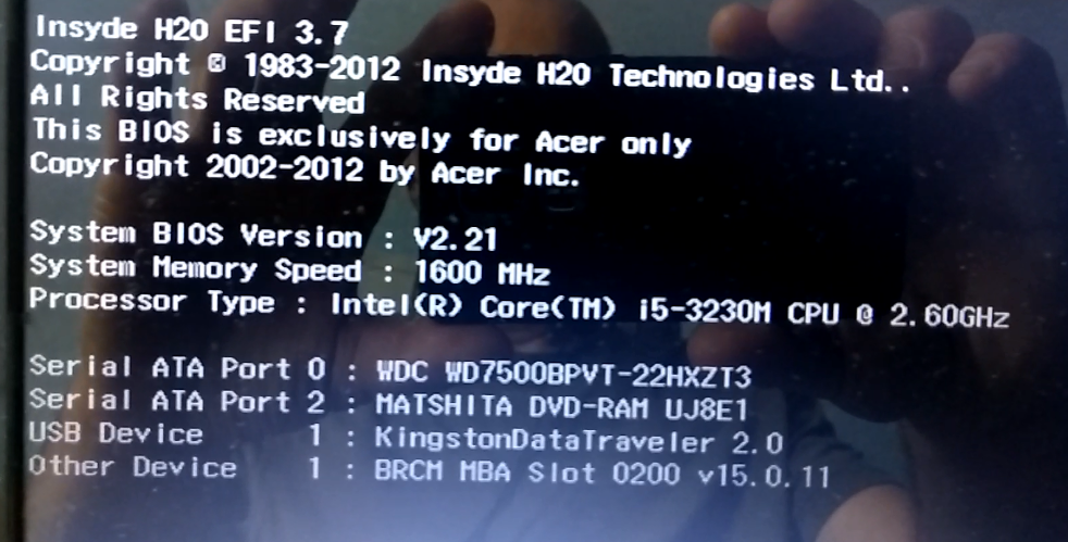

BiTam1n
17 июля 2019 23:42
#6768
Сообщений: 114
Цитата: Solteks
Как ты тогда выключал UEFI Security, чтобы установить систему с флешки например, или у тебя тоже MBR как у товарища выше.
Я брал этот бук около 1 года назад с рук (в моем не большем городке это было самое адекватное предложение) за время эксплуатации обновил биос с V1.13 до V2.21 поставил ссд за место привода поставил салазку с хдд заменил оперативу ну а винду просто ставлю с флешки и ни каких проблем не испытывал и не испытываю и о чем ты мне написал я просто не понимаю...
Ах да еще систему охлаждения заменил с охлаждением моста по моему.
Я биос обновил потому что при запуске винды у меня сразу в систему на заходило что то про диск писало не помню нужно было через бут F12 заходить на хард с системой, обновил биос выставил UEFI и проблема решилась потом поставил ссд и на него с флешки винду.
Фото моих настроек биоса.
При переустановке системы с флешки ни чего не отключаю просто подключаю флешку и запускаю бук если грузится система выбираю флешку через бут и всё.
Сообщение отредактировал BiTam1n - 18 июля 2019 23:17
18 июля 2019 00:52
#6769
У тебя включен Secure Boot, в этом положении не одно устройство с usb входов не будет доступно для выбора и уж тем более для старта. Как ты описал, в этом теряется весь смысл этой функции, тогда бы можно было грузить левый загрузчик со сменных носителей и встраивать любой не подписанный код прямо в операционку.

BiTam1n
18 июля 2019 23:16
#6771
Сообщений: 114
Если это так то я не мог бы переустанавливать систему с флешки но я это делал и не раз ничего не меняя сейчас проверю у меня на флешке вроде последняя 10-тка.
Проверил дополнил: Фото можно без проблем переустановить систему через: запуск бука + F12
