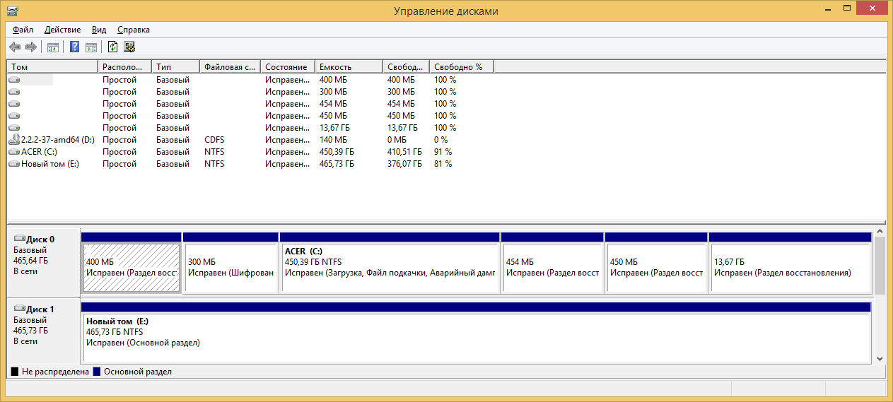

Помогите, пожалуйста.
Ноутбук Acer Aspire V5-571G
C завода там стояла Windows 8 Home. Затем она обновилась до 8.1 Home.
Затем с помощью купленного диска обновления до 8 Pro сделали обновление.
При понижении с 8.1 до 8 все настройки и установленные программы убились, в том числе убилась Acer recovery.
Но сам раздел восстановления на диске присутствует.
Как можно восстановить заводское состояние?
Альт+Ф10 не работает.
В начале темы написано, что надо восстановить заводскую МБР. Но это писалось в 2008 году. А пока я прочитаю 350 страниц уже наступит понедельник.
Помогите советом, что делать прямо сейчас?
Картинка с диском
Вижу инструкцию http://acerfans.ru/index.php?do=showpost&id=314656
Можно ли разместить Пуш Баттон не на флешке, а на ЮСБ-ХДД?
Сообщение отредактировал eeyore - 25 января 2015 20:38
tixo
25 января 2015 21:45
#7133
Репутация: 527
Сообщений: 3580
да, можно. На диске USB-HDD создаете простой том - размером не менее 16 ГБ, форматируете его FAT32, назначьте метку Активный, копируете на него файлы, согласно инструкции
