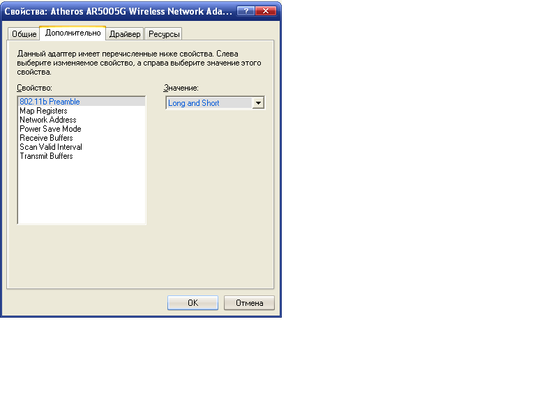

Люди!!! Помогите!!! Установил wi-fi. Модель ноутбука Acer 5102wlmi маршритизатор Zyxel P 330 W EE телефон беспроводной Siemens Gigaset (Dect). Wi-fi есть, ноут держит сеть, пока не начнешь набирать номер телефона и разговаривать (на все это время ноут отключается от сети, хотя она есть на маршрутизаторе), а когда не разговариваешь по телефону никто не может на него дозвониться (телефон типо занят) зато в ноутбуке сеть есть постоянно. Стоит защита Comodo. Интернет от провайдера Дом.ru через Linksys SPA2102-EU. Подскажите что делать? Мне кажется в ноутбуке настройки какието сделать надо!?
Выставите другие каналы на Wi-Fi сетевухе. А лучше просканируйте каналы прожкой inSSIDer | MetaGeek и выберите наименее загруженные.

Сорри! Прога на английском. Нажал старт вверху справа - выдал все сети и все. Можно поподробнее? Если вас это не затруднит:). Я сорри еще раз далеко не программист
У меня вот так
Что то не получается у меня и картинка другая. Будте добры подскажите что в программе кот вы дали сделать надо?
