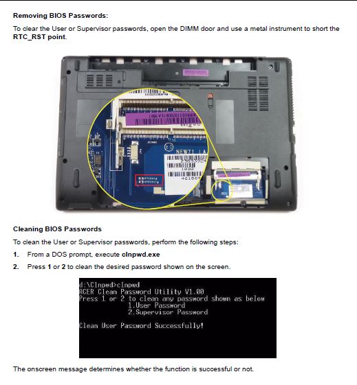

20 февраля 2013 02:40
#2944
И снова здравствуйте! Я как-то писал уже по поводу просьбы снятия пароля на Bios. Ответ был дан: и как вариант было указано посмотреть сервис гид по моему ноутбуку acer aspire 5742G. Вот сегодня случайно наткнулся, просмотрел, но толком не понял, что делать, объясните, пожалуйста. Скриншоты того материала, который я нашёл.
Модель ноутбука: Acer Aspire 5742G
20 февраля 2013 03:39
#2945
CastAway,
Снимаете память и HDD и замыкаете контакты чем-то электропроводящим.
CastAway
20 февраля 2013 16:16
#2946
Всё, проблема решена, огромное спасибо. Вам плюсик.
