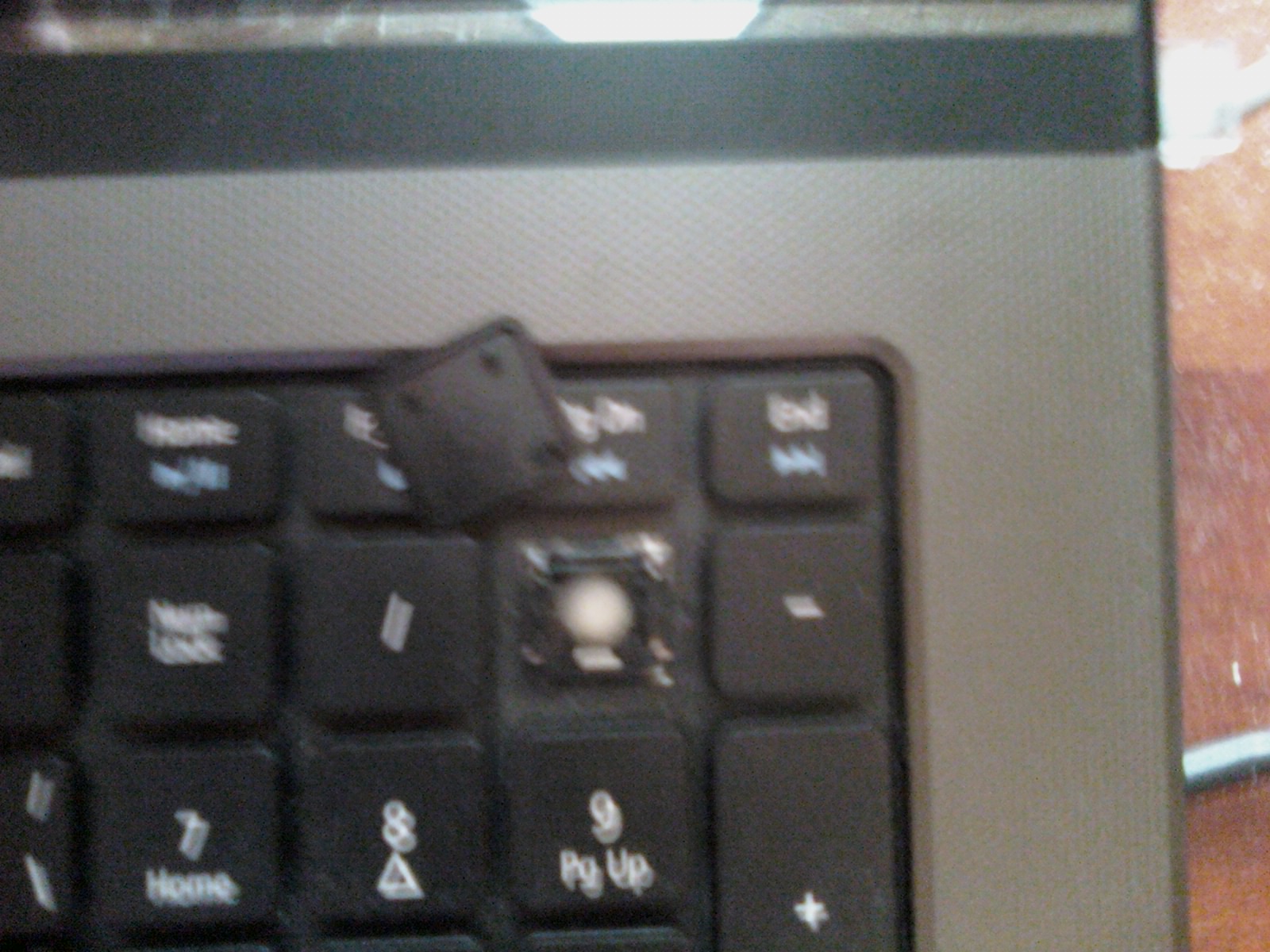

проблема с клавишей "8" на numlock вот залил видео
( http://www.youtube.com/watch?v=emKdkeRtHRU&feature=youtu.be )
Позавчера заметил что клавиша "8" на numlick-е издает стучащий звук и для того чтобы нажимать в левый верхний угол клавиши нужно применять двойное усилие.
Нести обратно где покупал ? Или можно как нибудь исправить ?

Если есть желание, то можете попробовать (первое сообщение в теме), если нет, то можете сдать обратно. Вопросы гарантийного обслуживания

На счет клавиши. Попробуйте сильно подуть в ее основание.
Я туда дул и пылесосом сосал без толку, если нести обратно в магазин ноутбук на долго заберут ? :crying:
Или как еше есть у вас варианты ?
Замечание: данное сообщение было перемещено из темы Acer Aspire 5750, 5750G, 7750 и 7750G. Переместил: doctornig

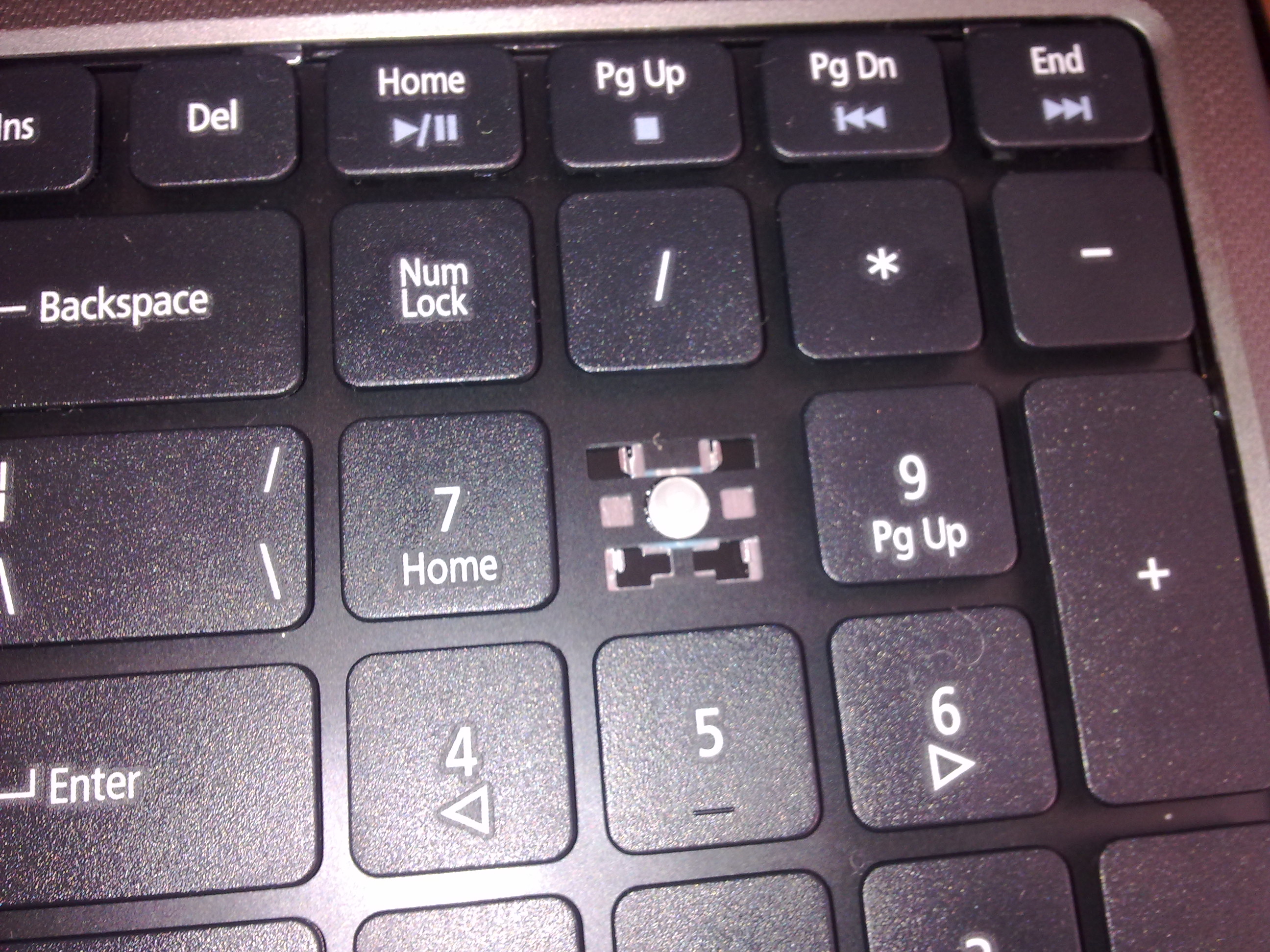

Как доставать клавиши ноутбука Acer aspire 5759g ?
тысяча извинений что я сейчас напишу в этой теме но в той теме куда переместили мой вопрос "Клавиатура - Решение проблем с клавиатурой ноутбука" уже 2 дня никто не отвечает.

Что бы достать клавишу 8 на NumLock, и достать от туда мусор (крошку)

Подцепили ногтем с верхнего края (лучше не по центру, а справа или слева) и потянули с приличным усилием. Установка совсем простая - ввели в зацеп два нижних штырька с ножницами (качелькой) и просто нажали. Все легко защелкивается, ножницы раскрывать и поддерживать не нужно. Короче, установка/съем кнопок на этой клавиатуре даже легче, чем к примеру на 7520.

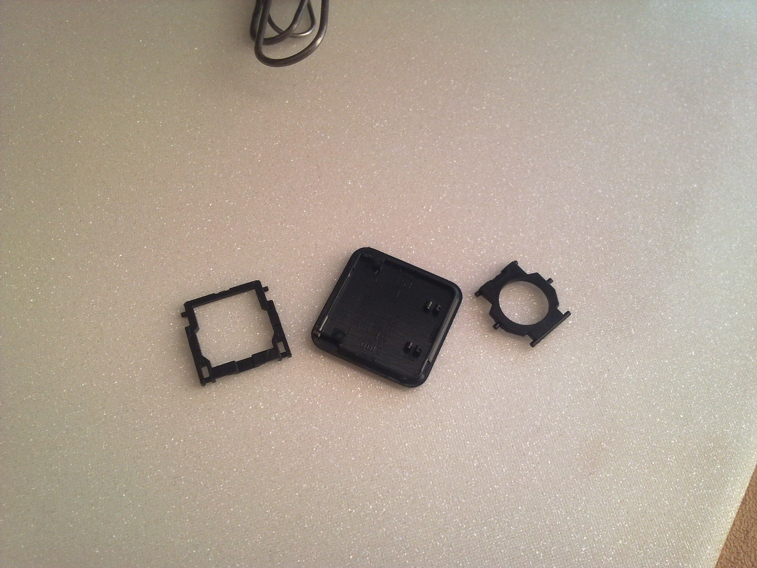

ОНА У МЕНЯ ВЫЛЕТЕЛА И РАЗОБРАЛАСЬ ПОНОСТЬЮ АААА :crying:
как ее собрать обратно ? DDD:
Так я ее собрал но она у меня все также стучит при нажатий на левый верхний угол D: к в прошлом видео

Ну так это неплохо - теперь устройство знаете, по два дня ждать не придется. Несложное устройство, правда?
Вообще клавиатуру при покупке проверяют, коль скоро вы так нервно к щелчкам относитесь. Щелкает думается сама пластикавая подложка клавы на которую резиновая пимочка кнопки жмет. Также думается, уоль это не фича самой клавиатуры (на некоторых все кнопки щелкают - фича такая), то через нное (может несколько сот нажатий, а может несколько тысяч, а может....) количество нажатий должно "разработаться". Отключите NumLock и как секундочка-другая свободная выдастся разрабатывайте кнопку... Ну а не поможет - считайте мелкую моторику потренировали :wink:.
