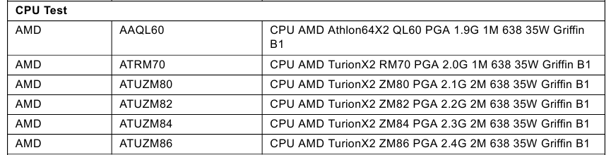

Florian
27 февраля 2011 01:25
#4895
reylby спасибо за помощь, охлаждение и карточка нашлась, ну раз уж занялся.. то буду обгрейдить все что можно)
вот хочу поставить Процессор AMD Athlon X2 Dual-Core 2GHz AMQL62DAM22GG или AMD Turion 64 2GHz, TMDML37BKXSLD вроде должны подойти?
Еще хочу поменять жеский на более обьемный.
Хочу поменять память, будет ли работать полноценно память DDR2-800 ?
Модель ноутбука: acer aspire 5530
27 февраля 2011 01:57
#4896
Контроллер памяти у AMD - в CPU.
А CPU подходят что-то типа
Turion 64 X2 ZM, RM 800MHz держат, Turion 64 X2 TL, Athlon 64 X2 TK, QL только 667.
Но 800MHz может и на частоте в 667MHz работать.
Что поставили?
