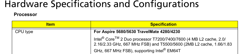

У меня acer 5739. В сервисном мануале стоит поддержка процессоров до T9800. Т9900 будет на нем работать? Я понял, что он вышел позже. Биос последней версии.
Модель ноутбука: Acer 5739g: P9700 2800, 8 GB DDR3 1066, GT 240M 1024 GHz, SSD 128 Crucial m4, HDD 320 GB, Windows 7 Ultimate 64x

#4908
Должен).

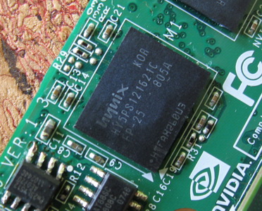

Ребята! 3 страницы назад в этой теме вы давали мне советы по замене безвременно ушедшей видеокарте в Аспайр 5935Джи (Г писать рука не поднимается smile ), У меня вопрос, а как отличить ДДР2 видеопамять от ДДР3 на видяхе? А то в сервисе не то подсунут... Или ГТС 250М и ХД 4670 всегда ДДР3 комплектуются?
Сообщение отредактировал Balthier - 28 февраля 2011 19:33
Модель ноутбука: Acer Aspire 5935G
28 февраля 2011 21:25
#4911
Balthier,
Смотрите на цифры в третьем ряду чипа памяти
12 - 800MHz, DDR3
25 - 400MHz, DDR2
Остальное можно прикинуть по пропорции.
Можно просто по маркировке в сети глянуть.
Кстати, гляньте вот Ati 4670 MXM Type A.
