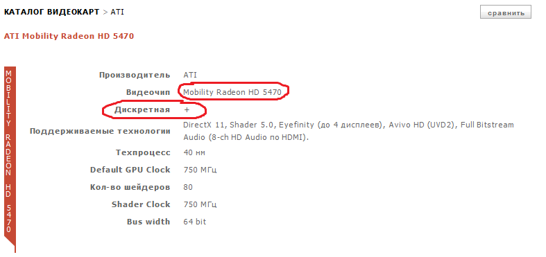

DonJohn
31 августа 2011 15:23
#6004
Сообщений: 34
а"!?!?!??я так !?!?!и !?!?сказал!?!?будет. Вами было написано "в неё можно установить дискретную видяху"- этого сделать нельзя,что тут непонятного?!?!?!?!?
на сайте http://www.notebook-center.ru/catalog_acer_7221.html чёрным по белому написано:
"Видео Acer Aspire 5740G:
Чипсет: ATI Mobility Radeon HD 5470
Объем (Mb): 512",
так вот не понятно, если я возьму материнку именно от это модели, почему я не смогу вставить в неё видеокарту?

31 августа 2011 16:10
#6005
Потомоу,что видео в 5740 распаяно на материнке. Где там написано "чёрным по белому,"что там съёмная карта?

31 августа 2011 16:48
#6007
Это ОДИН И ТОТ ЖЕ ноутбук. Видео может быть распаяно на материнке или нет,сути это не меняет -видеокарта не съёмная.

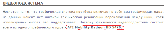

DonJohn
31 августа 2011 17:58
#6014
Сообщений: 34
видеокарта распаяна на материнской плате
в добавок, человек, у которого я хочу мать заказать сам мне написал на мой вопрос, интегрированная или нет видюха на матери, следюющее: "есть с интегрёной видюхой и с дискретной радеон 5470"
Сообщение отредактировал DonJohn - 31 августа 2011 18:09
Модель ноутбука: acer aspire 5740

31 августа 2011 18:33
#6016
DonJohn,человек, а вы разницу между интегрированной видеокартой и дискретной понимаете? Судя по всему,нет, поэтому и непонимание. Почитайте тут. Какую материнку купите-та и будет работать с вашим процессором,у них всё прочее одинаковое,кроме вывода видео.
