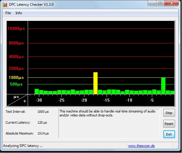

Здравствуйте.
Купил сегодня бук aspire 7741G.
Сразу же заметил проблему совпадающую с описанием пункта №6 в первом сообщении этой темы, т.е. кратковременные (секунда-меньше) переодические зависания.
также эта прога (DPC Latency) показывает каждые 5-6 сек поднятие задержки примерно в два раза больше, чем средняя.
Это создает неприкольный звук, при проигрывании музыки, и естествеено - это не совсем нормально и я бы хотел от этого избавится.
проводил тесты - в итоге он не нагривается выше 75 градусов, температура падает после теста быстро.
дефрагментация - 2% показывает(т.е. не нужно)
"Проверьте режим работы диска." - нету поля "Дополнительно" и проверить это без него не совсем получается.
антивирус убрал.
процессы не прыгают нагрузкой.
от игр не зависит. (такие лаги в чистой, свободной от нагрузке винде.)
помогите.
за ошмбки извините, пишу левой рукой стоя над клавой и торопясь :) )

quietHDD пишет, что APMValue 255.
CrystalDiskInfo в нём не разобрался.
Скрин dpc latency
Вообщем после долгих мучений и проб, выяснил, что с откатом системы до времени нахождения в магазине - такая-же проблема.
Что установка ваших драйверов не помогает.
Проблема в ОС или железе я не смог выяснить.
Но одно я заметил: когда включаешь/выключаешь тачпад, вайфай и еще чего-то - то в dpc latency задержка взлетает и в следующий момент снова прежняя, опять включаешь/выключаешь и снова тоже-самое с задержкой. Вообщем проблема какая-то такая.
Кто сталкивался и знает как решить - помогите.
Буку еще и дня нет, а везти обратно за 50км. не вариант.

19 февраля 2011 12:55
#1340
Цитата: fr3sh0
Вопрос еще актуален
C DPC у вас все нормально. По зависаниям смотрите в сторону отключения Форум о Acer, eMachines и Packard Bell » Технология nVidia PowerMizer, Обсуждение способов отключения/включения (или PowerPlay, если у вас видео от ATI), отключите nVidia Optimus, если у вас гибридная графика - Форум о Acer, eMachines и Packard Bell » Переключение видеокарт ноутбука, две видеокарты, Решение проблем с переключаемой графикой, также посмотрите тему Форум о Acer, eMachines и Packard Bell » Жесткий диск HDD по поводу APM (особенно если у вас диск от WD)... да и вообще диск проверьте MHDD или Victoria...
