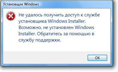

Подскажите пожалуйста что за пароль администратора требует система?[/b]
слетел ,пробовал скачать инсталеры ничего не получается,и путь указывал правильный все равно.
Зашел через F8 УСТРАНЕНИЯ ПРОБЛЕМ требует пароль администратора.
пришлось под своим именем заходить,хотя я обычно захожу стандартно в винду как администратор и только под своим именем.больше учеток нет[/size].
