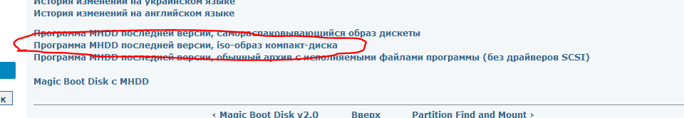

20 августа 2010 23:43
#884
Цитата: gluhar
Так ведь mhdd только на дискету?.
MHDD | iHDD.RU Это для загрузочного CD диска -
Это на DOS флешку кинуть можно
