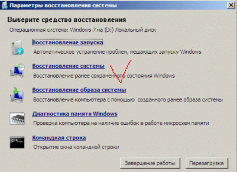

10 марта 2011 13:33
#930
Цитата: Finster Engel
Сегодня,после установки обновления компьютер отказывается запускаться,
Поди винда то левая?
Загрузитесь с установочного диска Windows, выберите там восстановление системы, а там - Восстановление из ранее сохраннего состояния и откатитесь на точку восстановления, предшествующую установке обновления.
Если у вас установлена 7 со служебным разделом (100MБ в начале диска), то тоже самое вы можете сделать без загрузки с установочного диска, просто при загрузке зайдите в меню безопасного режима (по F8), там будет пункт "Воссстановление системы". Далее тот же откат.
