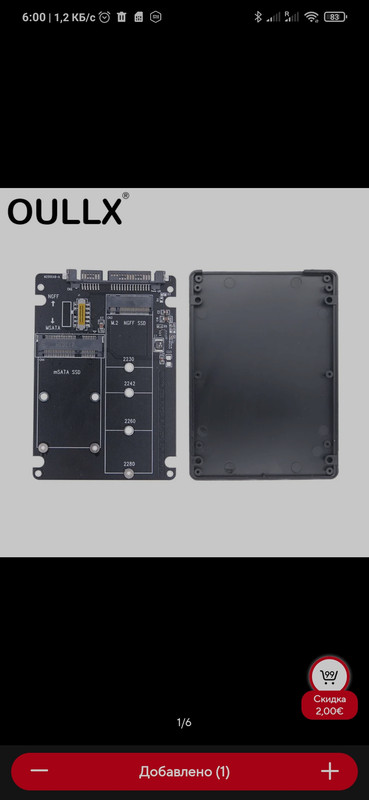

Добрый день,
Ноутбук ACER Aspire 5740G.
Возможно ли установить на место HDD 2.5 через специальный переходник SSD m.2 ?
Фото переходника здесь
Думаю что если через этот переходник установить SSD m.2 в переходник в CADDY вместо CD-привода будет точно работать как второй винчестер, а как себя поведет вместо и на месте главного и загрузочного HDD 2.5 не известно..
Ссылка данного переходника с HDD 2.5 на SSD m.2 на али с полным описанием:
https://a.aliexpress.com/_EHAGBNF
Сообщение отредактировал ВЫБЕГАЛЛО - 25 августа 2024 09:57

27 августа 2024 20:36
#2147
Должно заработать, но как по мне, надо наоборот сделать, в разъёме DVD-привода - caddy с HDD, в разъёме HDD - переходник с SSD.
ВЫБЕГАЛЛО
5 сентября 2024 06:20
#2148
Сообщений: 27
Да. По такой схеме попробовать поставить. В разьем HDD - переходник с SSD.
Тут возникают тогда 2 вопроса.
1. Распознает ли BIOS вообще такой SSD m.2 в переходнике
2. Будет ли SSD m.2 в таком переходнике работать на тех скоростях что должен работать или замедлится из-за переходника

7 сентября 2024 03:11
#2149
ВЫБЕГАЛЛО,
1. Должен распознать.
2. Скорость будет как у SATA-2.
