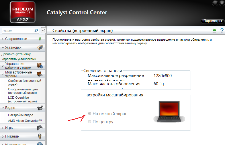

4 февраля 2011 00:58
#4914
Цитата: УчениГгг
Не помогло! Что дальше?
Если у Вас сейчас так
и игры не растягиваются на полный экран - отписывайтесь в той теме, предварительно поищите похожую проблему на тех несчастных 7ми страницах.
