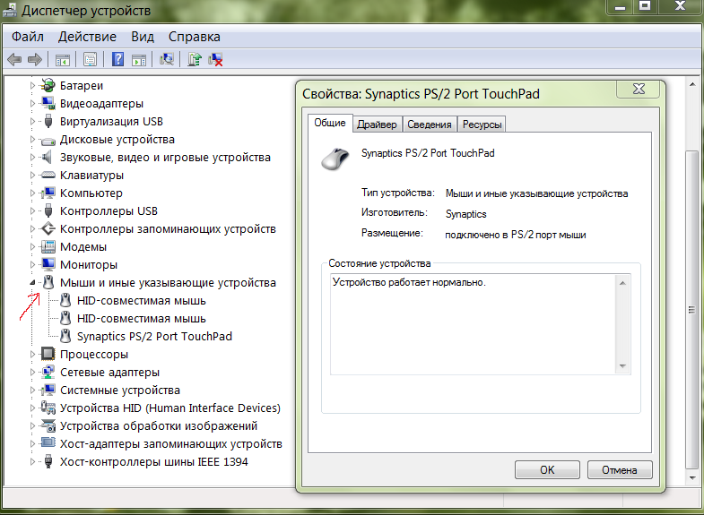

1.Драйвера для чипсета и других системных устройств от Intel - какой мне драйвер нужен под core i3? от какого ноута дрова подойдут?
2.Драйвера для Intel Turbo Boost: это вообще не догнал, под мою конфигурацию подойдут? это подо что вообще?
3............остальные всё понятно вроде, вроде как всё аналогично, только модель тачпада не знаю где посмотреть, в каких устройствах.
Помогите кто-нить, остальное для ноута тк 85 вроде подходит.
Модель ноутбука: tk 85 jn 107

glenn,
1) Никакой. Просто драйвер чипсета обновите. От своего.
2) Нет. Для Core i5, i7
3)
