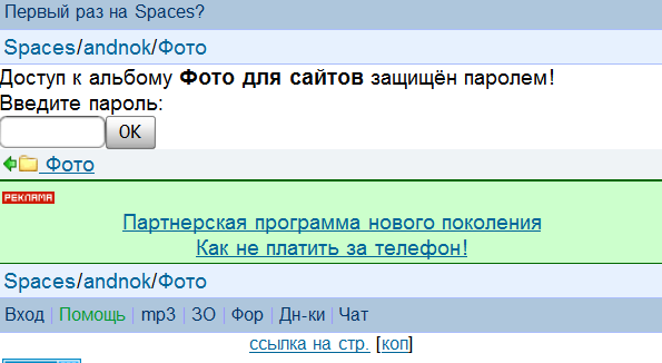

Цитата: Andrew789
[img]http://spaces.ru/pictures/?name=andnok;sid=;dir=1485224;p=1;plain=0&comment
=18884438[/img]Вот реальная фотка
Эта что-ли)?
Попробуйте посмотреть ИД устройства в диспетчере устройств и по VEN/DEV поискать драйвер в интернете.
