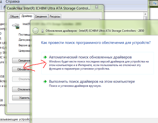

joker_9,
Возможно попросить Windows самой поискать драйвер в Интернете).
