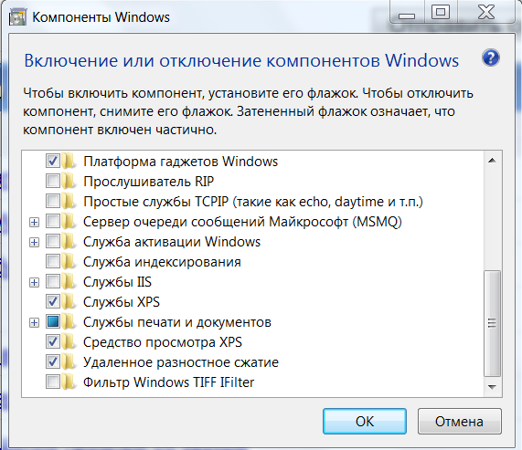

А вот вы наверное удивитесь, узнав, что у Windows 7 дистрибутив один - и для Starter и для Ultimate. ОС одна! Какая у вас ОС устанавливается определяется содержимым файлика ei.cfg в папочке sources дистрибутива. Будет там написано:
[EditionID]
HomePremium
[Channel]
OEM
[VL]
0
Установится Windows 7 HP OEM, а будет написано
[EditionID]
Ultimate
[Channel]
RETAIL
[VL]
0
установится ваш Ultimate. А удалите этот файлик, вам при установке будет доступен выбор из всех пяти версий.
Ultimate от НP отличается только набором функций. По поводу функций и "люблю когда все на максимуме". Зайдите в оснастку "Компонеты Windows" той же предустановленной Win7 HP, там вы увидите дюжину-другую отключенных компонентов. Включите их все! Можете зайти в Службы и тупо перевести все в положение "Авто. Работают", в том числе и отключенные по умолчанию. Только зачем? Зачем вам какое нибудь Внедряемое веб-ядро служб IIS или клиент Telnet, когда вы понятия не имеете что это? Вот когда в гугле вычитаете что это и почувствуете потребность в этом инструменте, тогда вам никто не мешает эти компоненты включить и осваивать. То же самое и с Ultimate - вы просто скорее всего и не подозреваете, какие функции есть в Ultimate. Они просто есть, но вы скорее всего ими никогда не воспользуетесь... И было бы пол беды, если бы вы купили и установили лицензию. Хозяин - барин. Но вы с упорством ишака ставите вместо лицензионной ОС варезную говносборку (Сборки Windows — Lurkmore) не известно кем и какими кривыми руками собранную! Какой в ней активатор вы сказать можете? Драйверпаки там перепакованы или нет? Вы вообще знаете какие изменения были внесены в эту говносборку? По большомй счету мне плевать что вы там себе устанавливает, но вы же начинаете приставать к людям на форуме с вопросами - a чо у меня то не работает, а чо у меня сё работает, да не так? А что делать? Я вам дал ссылку на официальную Win7 Enterprize (это та же Ultimate, только для корпоративных клиентов) с пробным периодом 90 дней. Вы что, не можете поставить ее и на ней произвести подбор драйверов и отладку системы и только потом установить свою любимую говносборку (кстати счетчик ознакомительного периода можно потом пять раз сбросить... это не вполне легально, но лучше чем варез. А там уже Win8 выйдет)???? По крайней мере сразу увидите, что если драйвер, который работал на Enterprize не работает на говносборке, то это вина только говносборки.
